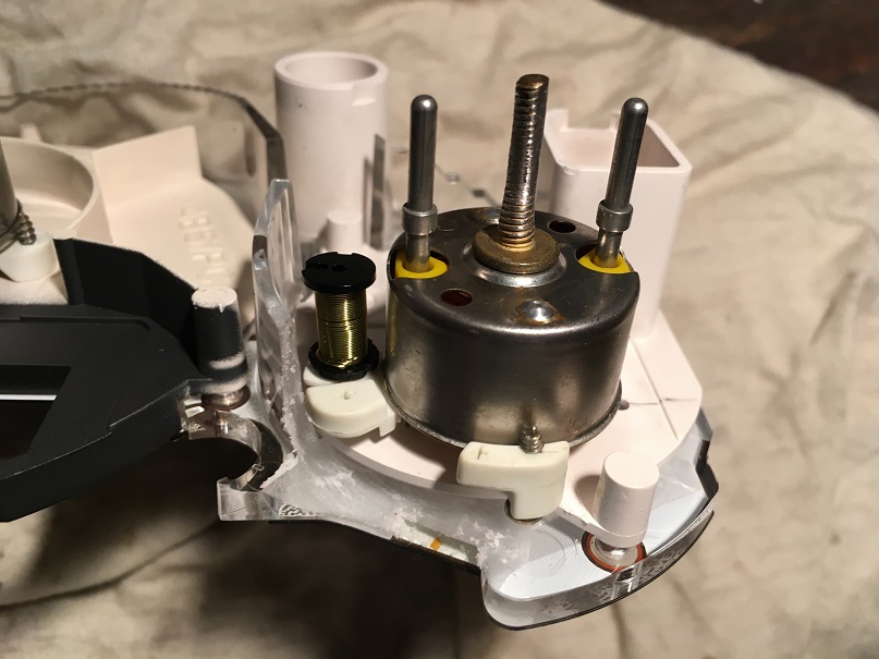

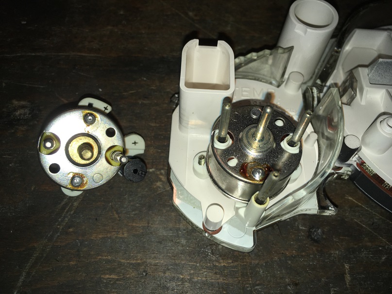

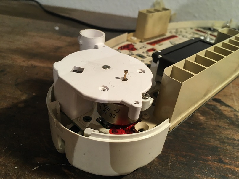

Jogi325icab @, Sonntag, 16.02.2020, 14:41 (vor 2427 Tagen) @ 0815vs
die Idee mit dem Tankgeber hatte ich auch, aber da der E36 Geber oben mit der großen Überwurfmutter fest geschraubt wird und der E30 einen Bajonettverschluß hat, habe ich das gleich wieder sein lassen.
Die Idee mit dem Spulenteil scheint aber relativ einfach zu funktionieren.
Ich habe heute mal zwei alte KI´s raus gesucht und zerlegt.
Links die Anzeige vom E30, rechts E36.
Leider habe ich keinen Torx hier, der klein genug ist um das Tachoblatt am E36 abzuschrauben. Da muß ich mir morgen erst mal einen besorgen.
Die Spulen sind von der Größe her identisch und auch die Abstände der Stifte passen.
Diese sind nur um 90 grad verdreht, also muss ich am E36 Träger, unter dem Ziffernblatt, zwei neue Löcher bohren und an der E30 Spule das Gewinde runter schleifen damit das in die Platine gesteckt werden kann.
Beim E36 wird die Reserveleuchte über den vierten Pin der Spule geschaltet, hier kann ich einfach direkt das Kabel vom E30 Tankgeber nehmen.
Nur bei der Tanknadel muss ich mal gucken. Beim E30 habe ich oben eine Verzahnung die direkt im runden Plastik der Nadel steckt, der E36 hat hier eine Hülse an der Nadel die leider viel zu dünn ist.
Morgen geht´s hoffentlich weiter. ;-)
Jörg
Widerstand Tankanzeige E36 - E30

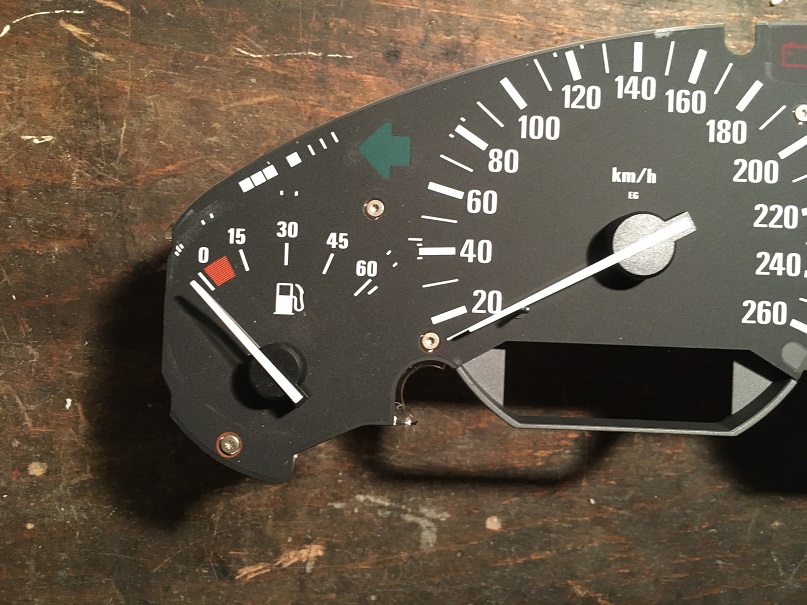

Jogi325icab @, Montag, 17.02.2020, 20:43 (vor 2425 Tagen) @ Jogi325icab
So, der Umbau der Tankanzeige funktioniert.
Ich habe die Anzeige im E36 KI angepasst.
Dafür musste ein Loch für die Verschraubung gebohrt werden, damit die Anzeige um 90 Grad gedreht wird und ich musste seitlich etwas Platz am Ziffernblattträger schaffen.
Die Verdickung oben auf der Welle muss im Durchmesser runter geschliffen werden.
Dann kann ein Zeiger ab Bj.93? angepasst werden. Die ganz frühen gehen nicht, da sie ganz dünne Metallröhchen haben. Die etwas Späteren haben ein wenig dickere Kunstoff Hülsen, welche sich dann passend auf 1mm aufbohren lassen.
Ich habe jetzt für den Umbau die E36 VFL Zeiger genommen, weil sie optisch mehr nach E30 aussehen.
Ein erster, kurzer Test im Auto gab schonmal einen plausiblen Wert für die aktuelle Tankfüllung.
Jetzt muss ich mich noch um die Ansteuerung der Reservelampe kümmern, dann kann das ganze ins Auto.
Jörg
