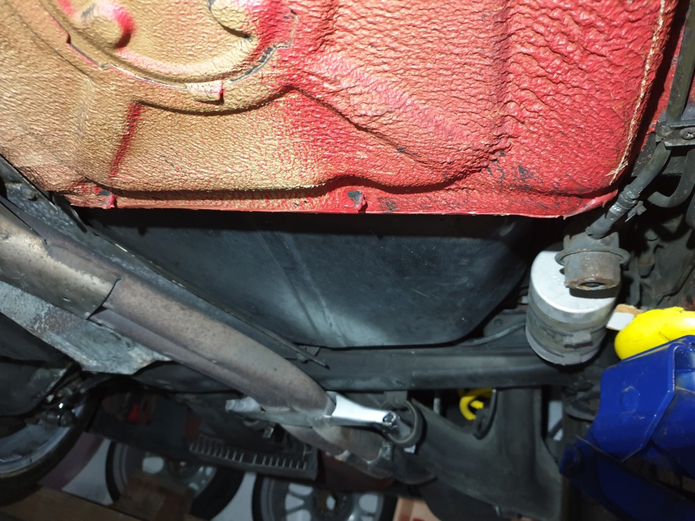

Weiteres habe ich ein rätselhaftes fehlteil am Unterboden zu beklagen:[image][image]
Wie man sehen kann ist am Unterboden beifahrerseitig so eine Plastik lippe verbaut, jedoch Fahrerseitig ( wo ja teile fürs Kraftstoffsystem sitzen) nicht. War schon beim Freundlichen ,dieser war skeptisch ob auch auf der Fahrerseite das besagte Teil zu verbauen ist, auch die Gewindestifte sehen unbenutzt aus. Jetzt meine frage an euch, wie sieht das ganze bei euch aus?

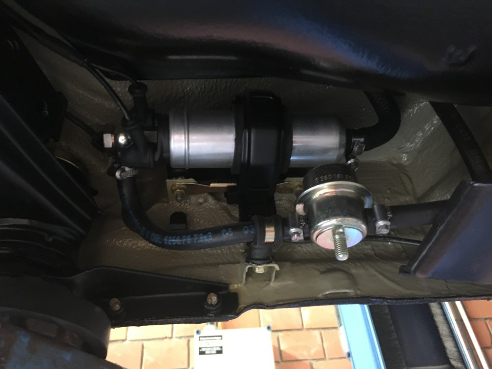

m332 @, 46348 Raesfeld, Montag, 10.02.2020, 21:01 (vor 2436 Tagen) @ Andy_S14
Ich habe einen VFL, der hat links und rechts den Schutz aus Kunststoff verbaut.
Auf dem Bild kann man die Ecke zum Schutz der Pumpe sehen.
Kann morgen nochmal ein ganzes Bild davon machen.
Schöne Grüße Marco

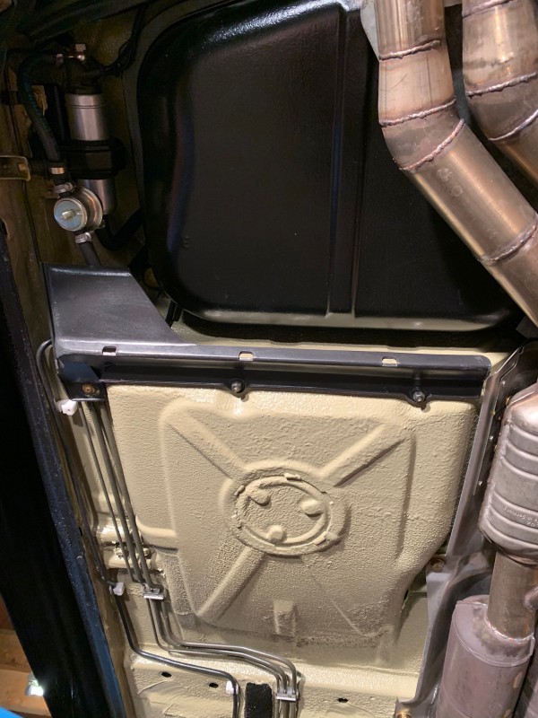

E30_S14_S38, Montag, 10.02.2020, 21:04 (vor 2436 Tagen) @ m332
Saubere Arbeit. Mein VfL hat Kunststoff und Metall

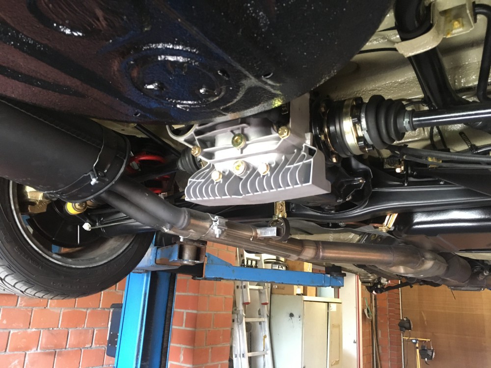

m332 @, 46348 Raesfeld, Montag, 10.02.2020, 21:07 (vor 2436 Tagen) @ E30_S14_S38
[image]Danke ;-)
Unterschiedliche an einem Auto?

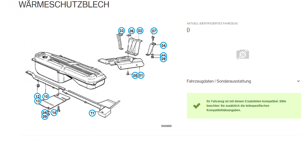

Danke für so viel Beteiligung, das "Luftleitblech" auf der Zeichnung mit Nummer 11 scheint mir das richtige Teil zu sein.

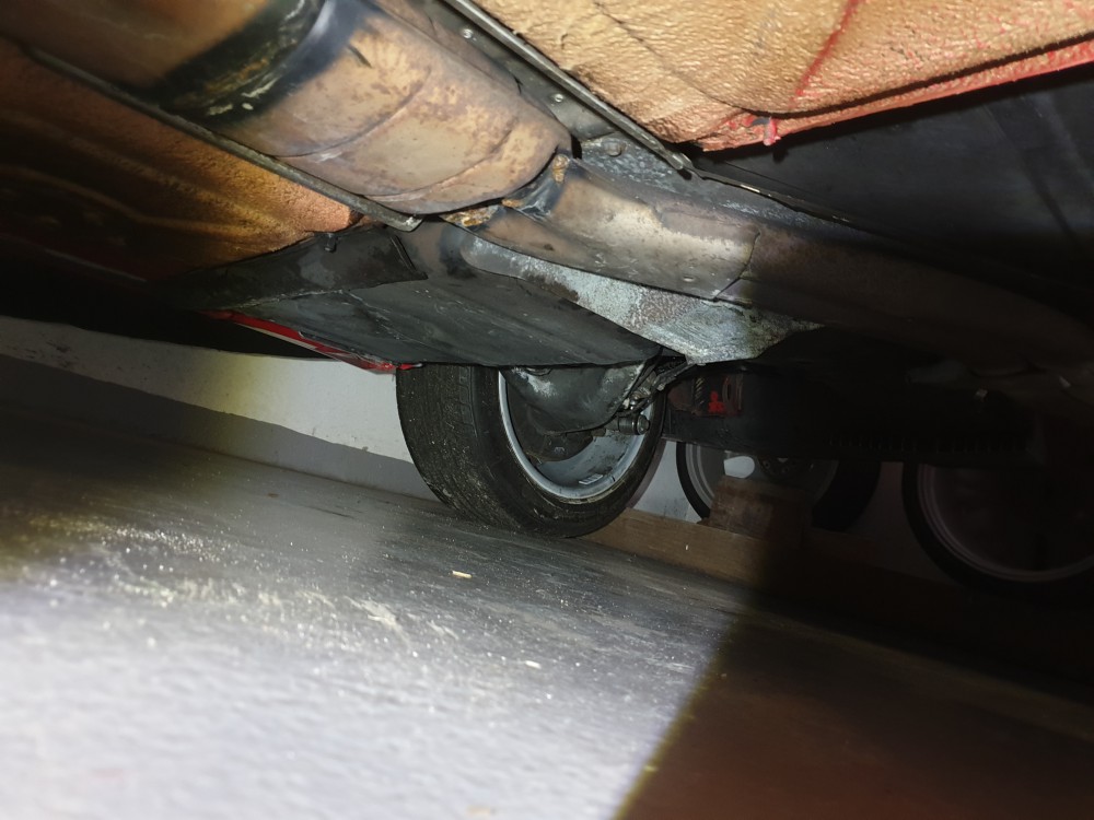

m332 @, 46348 Raesfeld, Dienstag, 11.02.2020, 20:39 (vor 2435 Tagen) @ Andy_S14
Habe heute nochmal ein Foto gemacht.
