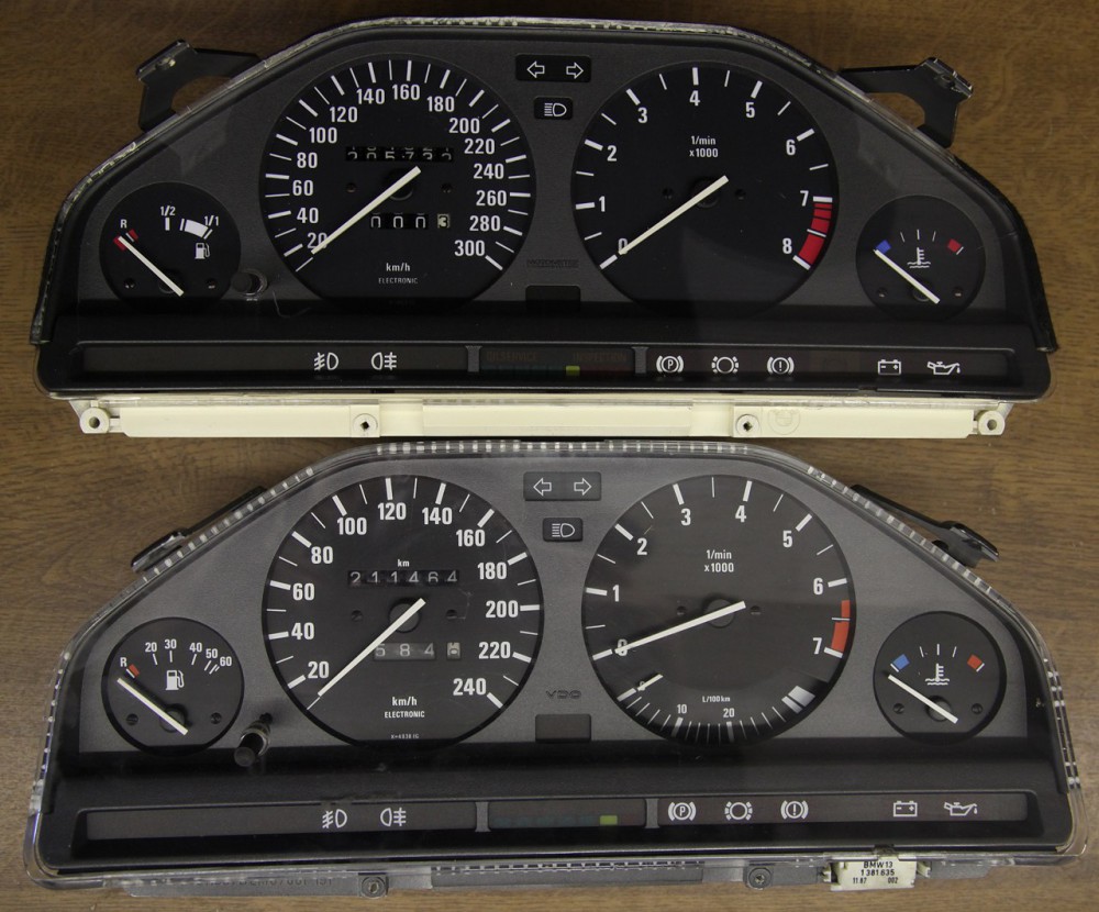

es gibt auch Kombis ohne Codierstecker, dann brauchst ein kpl. anderes Kombi..... Bei Bedarf hab ich eins hier für 6 Zylinder.....
Das ist der Codierstecker, das weiße rechts unten....
VS
Tacho umbau m50
BMWMartin @, Russland, Samstag, 08.02.2020, 13:01 (vor 2434 Tagen) @ 0815vs
Das KI hat nicht "keinen" Codierstecker, sondern einen auf der Rückseite den man ebenfalls wechseln und somit von vier auf Sechszylinder umbauen kann.

Ich hätte Interesse an dem 300km/h-Kombi. :-)

Das Bild war nur geklaut. Sorry.
Ist nicht meiner......:-(
Aber ich hatte schon mal ein Kombi (VVFL) das hatte gar keine Option umzubauen. War ein 320i....

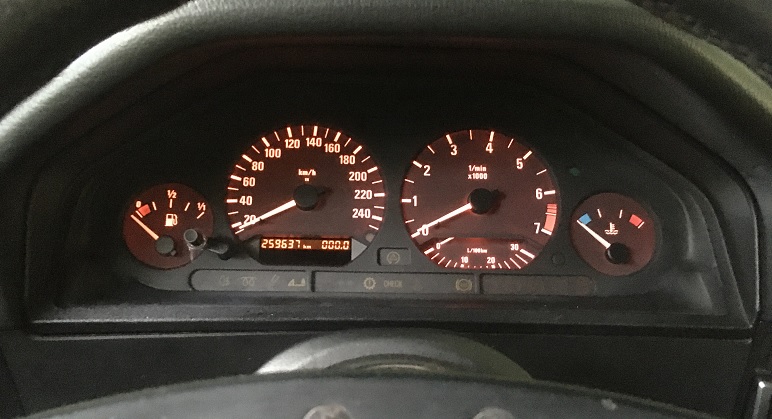

ich habe beim M52 Umbau jetzt auch ein E36 KI übernommen.
So stimmen alle Anzeigen wieder und es ist diagnosefähig.
Dazu habe ich nun auch noch einen Licht An Warnton :-)
