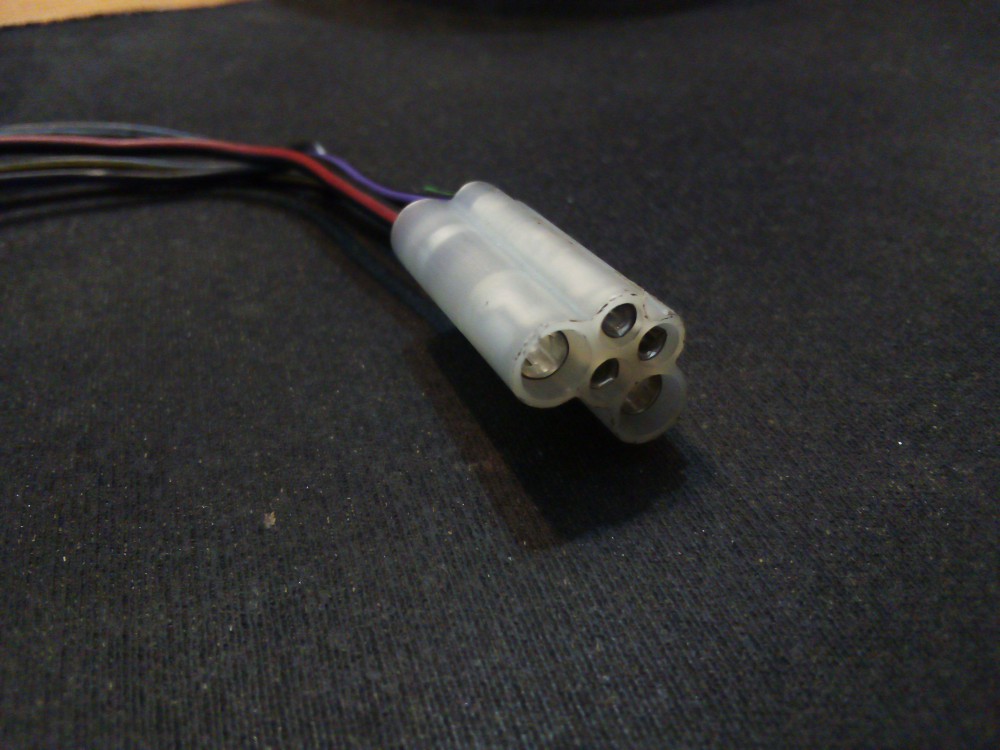

esgey, Freitag, 07.02.2020, 07:19 (vor 2432 Tagen) @ ChrisAS
Nein, der Übergabestecker zum Heiz-/Klimakasten sitzt zwischen Lenksäule und Heizkasten.
Der Stecker der Klimavorrüstung, welcher mit dem motorraumseitigen Kabelsatz (quasi der Kabelsatz E-Lüfter + Druckschalter etc.) verbunden wird, ist im Sicherungskasten.
Von dem Stecker im Sicherungskasten gehen dann Kabel durch die Spritzwanddurchführung des Sicherungskastens in den Innenraum zum Übergabstecker Heizung.
Deswegen ist es sehr vorteilhaft, wenn der Stecker im Sicherungskasten vorhanden ist.
Dieser hier:
Aber das siehst Du beim Zerlegen alles selber, ist einfach! ;-)
