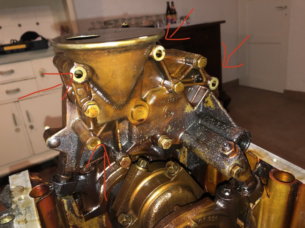

Hallo Zusammen,
Ich habe mir einen m60b40 für einen V8 Umbau zugelegt.
Hat 270.000km gelaufen. Hab die Ölwanne aufgemacht und was hab ich gefunden?
Die Schrauben der Ölpumpe. Alle 4 :)
Nun würde mich interessieren was ihr sagt. Ich weiß nicht wie viel km der schon so rumgefahren ist.
Schlimm?
Motor sieht bis jetzt gut aus, bin aber noch nicht an der Kurbelwelle...

öffne mal als 1. das von der Ölpumpe am weitesten entfernte Pleuellager und schau Dir die Lagerschalen an.(Bei der Laufleistung würde ich die auf jeden Fall wechseln).
Dann mal einen Blick auf die Nockenwellen.
Damit kann man schon einiges feststellen.

Danke! Werd ich in den kommenden Tagen gleich anschauen!

Hey,
Tatsächlich waren es anderen Schrauben die sich von der Ölpumpe gelöst hatten...
Kurbelwelle und co sehen zum Glück super aus.
