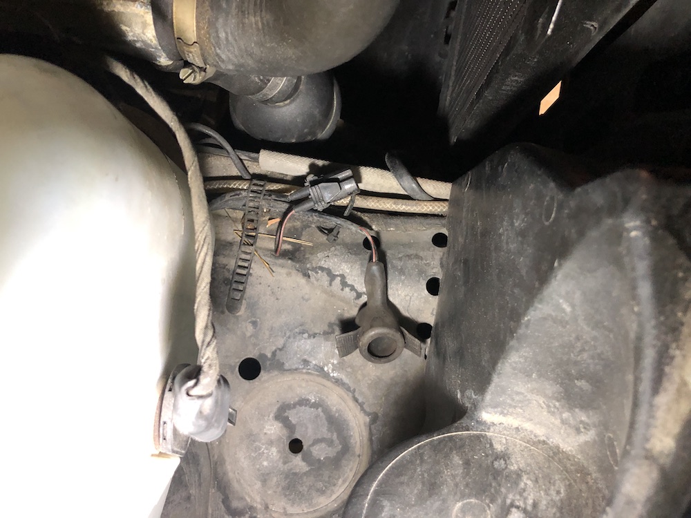

Servus,
kann mir wer sagen, welche Aufgabe diese beiden Stecker hätten?
Einer davon ist 3-polig und schließt sich quasi mit zwei Polen selbst kurz.
LG Micha

flitzi325icabrio, Dienstag, 28.01.2020, 12:12 (vor 2442 Tagen) @ emetic
Beim S14 wurde der komplette Klima-Kabelbaum verbaut. Benötigt wird aber nur die E-Lüfter-Verkabelung (ausser natürlich das Fahrzeug wurde mit Klima ausgerüstet).
Da Dein Fahrzeug augenscheinlich keine Klima verbaut hat, sind die offenen Stecker des Kabelbaums "blind" gelegt.

emetic, Dienstag, 28.01.2020, 12:45 (vor 2442 Tagen) @ flitzi325icabrio
Interessant dass schon alle Kabel verlegt sind, danke für die Info.

Toolo, Mittwoch, 29.01.2020, 07:47 (vor 2441 Tagen) @ emetic
An der Stelle wo das runde Blech unten/mittig noch sitzt,gehört die Trocknerpatrone der Klima hin. Die Stecker sind für die Drucksensoren,mein ich.
Auf jeden Fall, wie bereits gesagt: Klima.
