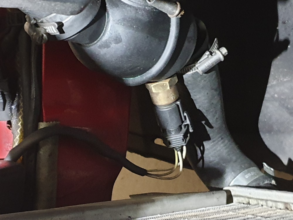

Hab gerade den Stecker welcher bei mir am Thermostat sitzt gebrückt, es funktionieren beide lüfterstufen. Kann ich irgendwie feststellen ob der Geber also das Thermoteil kaputt ist?
Mfg
Sieht übrigens so aus:[image]
Beim wechsel des Thermostates wurde der vorhandene Schalter übernommen, es war auch kein Grünspan an den Kontakten zu erkennen
Lüfterwiederstand M3 / Car Evolution Leipzig
TR-Spider, Dienstag, 28.01.2020, 17:22 (vor 2444 Tagen) @ Andy_S14
Mfg
Ausbauen, im Kochtopf langsam erwärmen, Durchgang messen.
Thermoschalter 1 sollte bei 91°C und Thermoschalter 2 bei 99°C schliessen.
Aber nach deiner Beschreibung müsste der Thermoschalter der Schuldige sein...

Andy_S14, Freitag, 14.02.2020, 11:58 (vor 2427 Tagen) @ Andy_S14
Haben nun den Kühlerschalter unter Kochendem Wasser getestet, Stufe 1 des lüfters springt bei 93°C an stufe 2 bei etwa 97°C beim ausschalten ist Sufe 2 bei 96°C aus und Stufe 1 bei 90°C aus. Sollten normale werte sein, denn ich glaube das Multimeter ist beim temperaturmessen auch etwas ungenau.
Nehme also an das die auftretende schwankung der Kühlertemp. von der Regelung des Lüfters und deren " ungenauigkeit" abhängt. Oder gibt es noch andere massgebliche Bauteile die hier probleme machen könnten?
