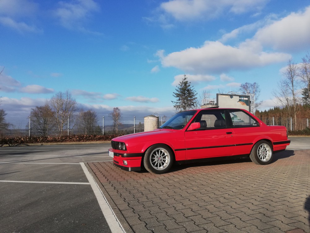

Guten Abend
Mein m50 Swap war heute das erste mal auf der Straße und macht mir extrem viel Freude.
Leider rutschen die Antriebswellenflansche immer wieder ein kleines stück raus(e30 M3 Diff mit 325i Wellen).
Ist dies ein bekanntes Problem?
Gruß Sebi
