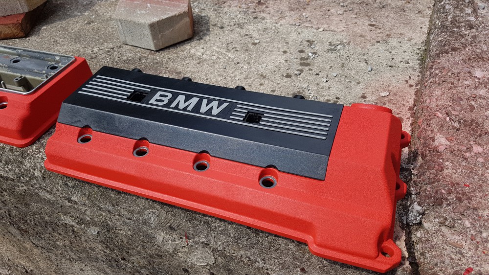

kozmonautic ⌂ @, Montag, 06.01.2020, 15:52 (vor 2469 Tagen) @ SanAndres
Schrumpflack sieht auch schick aus und ist Robust

kozmonautic ⌂ @, Dienstag, 07.01.2020, 12:02 (vor 2468 Tagen) @ bmw_540_ch
Das geht wirklich einfach, mußt nur schaun das alles schön Fettfrei ist und dich an die Anleitung hälst, dann wird das bombe, hab ich auch schon gemacht
Ok, die farbe gefällt mir auch nicht mehr und wird wieder Schwarz, aber ansonsten wirklich kein hexenwerk

bmw_540_ch, Mittwoch, 08.01.2020, 05:55 (vor 2467 Tagen) @ kozmonautic
Hey,das sieht ja echt Top aus.
Wie heisst denn der Farbton?

kozmonautic ⌂ @, Donnerstag, 09.01.2020, 16:00 (vor 2466 Tagen) @ bmw_540_ch
