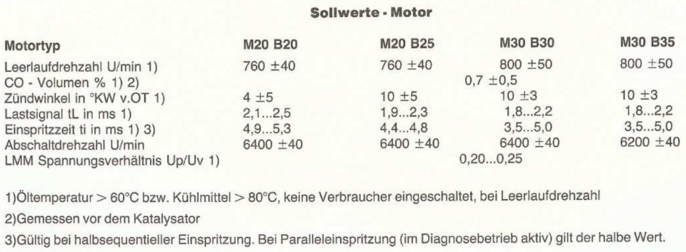

Zumindest die Leerlaufwerte sind in der DME Fehlersuche beschrieben:

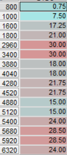

m96.70s, Donnerstag, 26.12.2019, 00:17 (vor 2475 Tagen) @ andi2,9
bearbeitet von m96.70s, Donnerstag, 26.12.2019, 00:25
[image][image]
das ist programmiert in der DME
