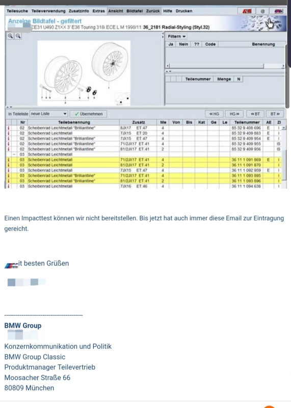

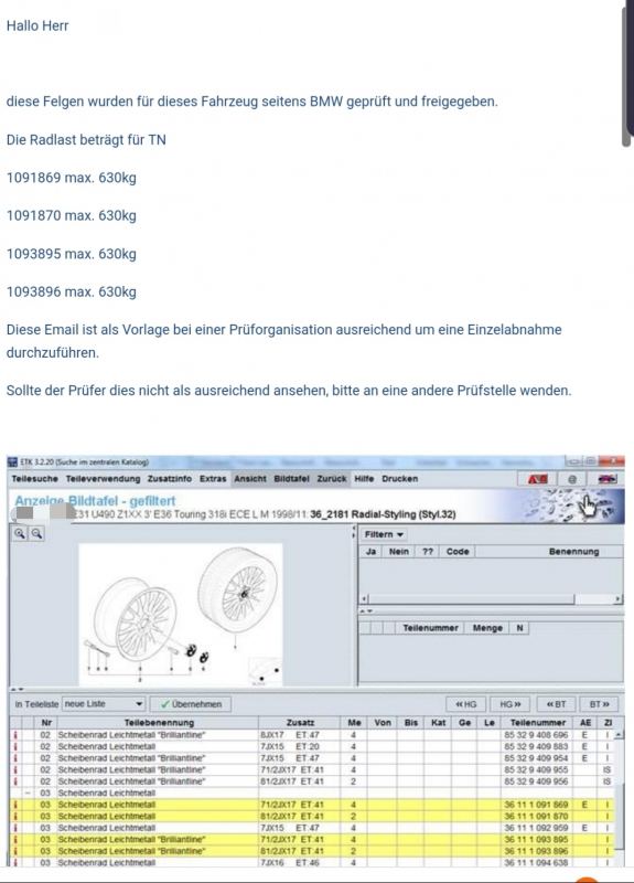

Ich schilderte mein Anliegen also an die BMW Kundenbetreuung.
Es dauerte 3 Wochen, die Mail wurde seitens BMW intern viele Male weitergeleitet aber ich erhielt eine mir helfende Antwort.
