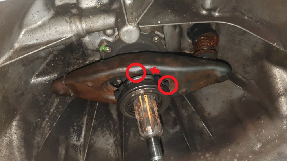

Hab seit einiger zeit beim Kupplung durchtretten schleifgeräusche gehabt und hab mal das Getriebe ausgebaut, im Foto sieht man auf der Rechten seite da wo der Kupplungszylinder ist, abnutzung, jetzt weis ich nicht ob ich den Ausrückhebel falsch herum eingebaut hab, oder ob es an etwas anderem Liegt, anbei mal paar Bidler[image]

brosem3, Donnerstag, 19.12.2019, 00:15 (vor 2346 Tagen) @ kozmonautic
ja ist Falsch drin, 90 Grad drehen
5 Gang V8 problem
Öli, Donnerstag, 19.12.2019, 06:51 (vor 2346 Tagen) @ brosem3
du meintest wohl 180° oder hab ich jetzt einen Denkfehler?
5 Gang V8 problem
kozmonautic ⌂ @, Donnerstag, 19.12.2019, 09:30 (vor 2346 Tagen) @ brosem3
bearbeitet von kozmonautic, Donnerstag, 19.12.2019, 09:40
Woran erkennt man die richtige Einbauposition des ausrückhebels, sehen beide seiten gleich aus

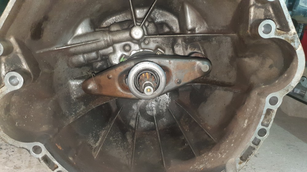

5 Gang V8 problem
Öli, Donnerstag, 19.12.2019, 09:51 (vor 2346 Tagen) @ kozmonautic
meinen ersten Beitrag einfach Ignorieren, hab nicht richtig geschaut.
Dein Hebel ist richtig nur das Ausrücklager ist verdreht, siehe Bild[image]
5 Gang V8 problem
Flore, Donnerstag, 19.12.2019, 07:45 (vor 2346 Tagen) @ kozmonautic
Servus,
das Ausrücklager ist um 90° verdreht,deswegen wird der Hebel an der Druckplatte geschliffen haben...

5 Gang V8 problem
kozmonautic ⌂ @, Donnerstag, 19.12.2019, 09:41 (vor 2346 Tagen) @ Flore
Ist nur provisorisch aufgesteckt um foto zu machen
5 Gang V8 problem
Dingerwk1, Donnerstag, 19.12.2019, 21:55 (vor 2345 Tagen) @ kozmonautic
Kann man an diesem Getriebe den Kugelkopf auf dem der Umlenkpunkt ruht verstellen?
Wenn ja.
Würde ich diesen einfach weiter Richtung Motor raus drehen.
Der Ausrückhebel kann ja auch im Ruhe Zustand weniger wie 90c° zur Getriebewelle haben.
Solange er dann nicht im Ruhezustand schleift.
Bitte koregiert mich wenn ich jetzt einen Denkfehler habe.
Ich würde es aber so mal versuchen.
