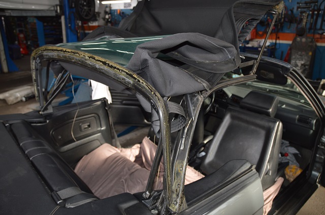

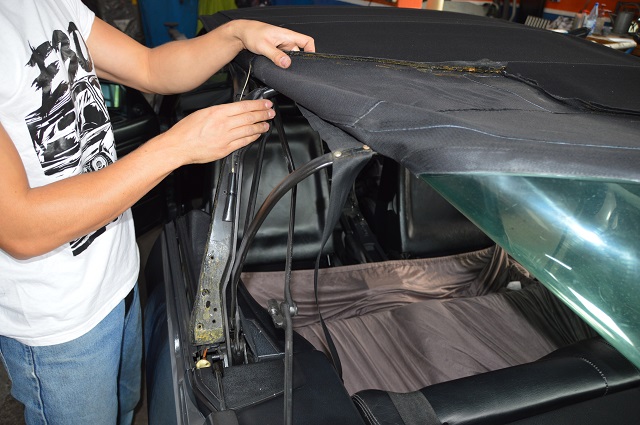

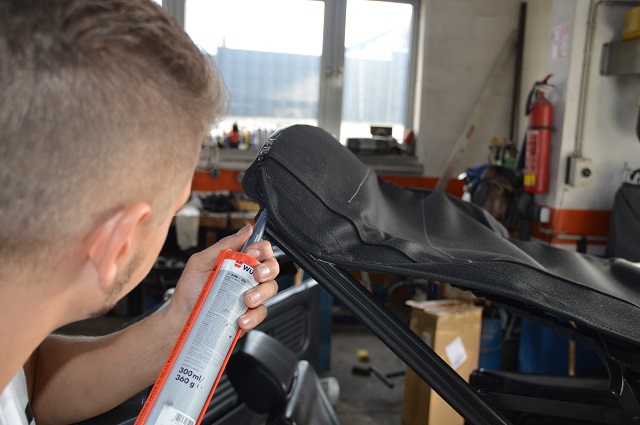

Da ich grad etwas Zeit habe hier ein kleiner Bericht.

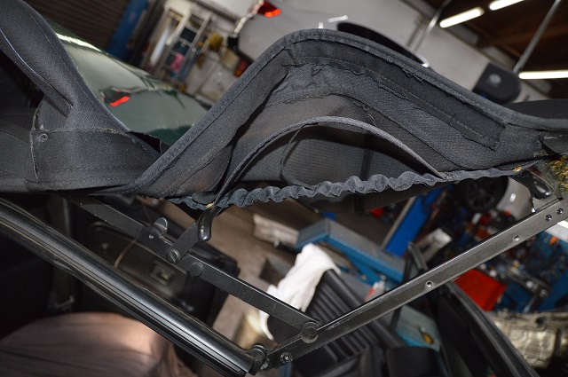

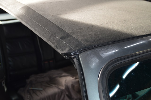

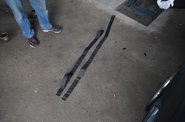

Problem waren über die Jahre ausgeleierte Spannbänder am Verdeck meines E30-Cabrio.

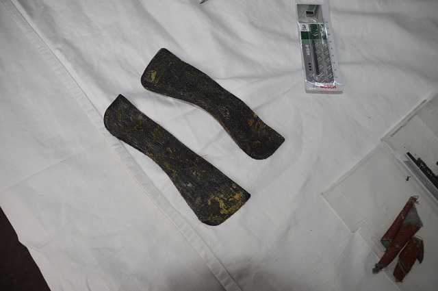

So sieht das dann aus (neu links, alt rechts):
Die Folgen sind ein Verdeck, welches immer mit viel Handarbeit in den Verdeckkasten gefaltet werden muss.
Nach einigen Abenden am PC kam ich zu dem Entschluss: das machste nicht selbst, da muss ein Profi ran.
2, 3 Telefonate später hatte ich den Max aus Eschborn am Telefon. Also Termin gemacht und irgendwann ab nach Frankfurt.
Vorab gab es einige Fragen, wie die Dichtungen so aussehen, Zustand der Nähte,..
Alles sehr professionell.

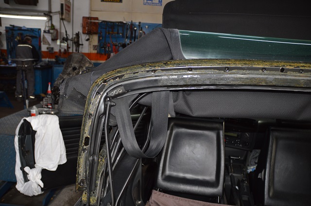

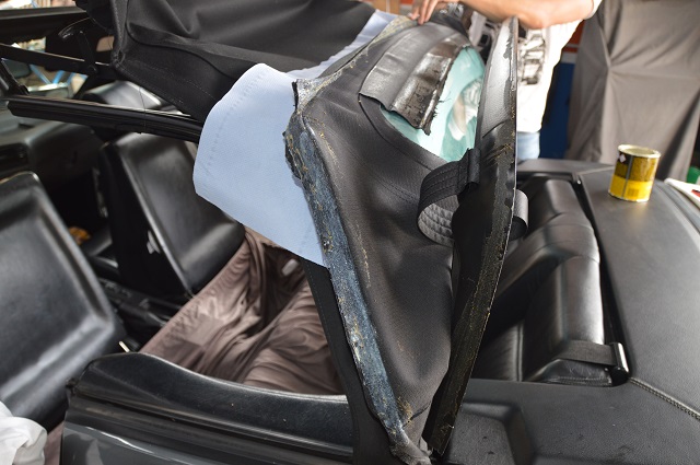

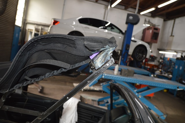

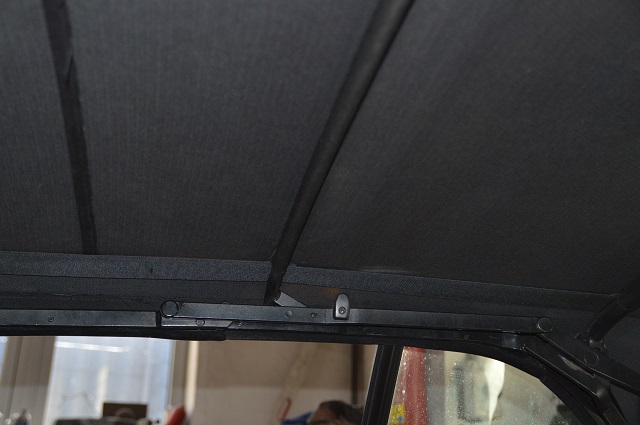

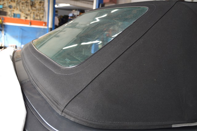

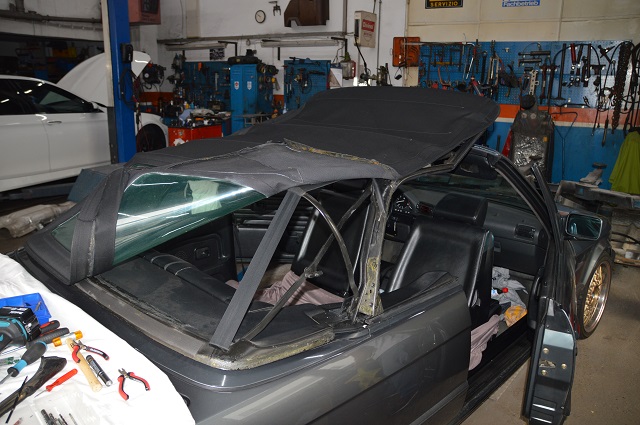

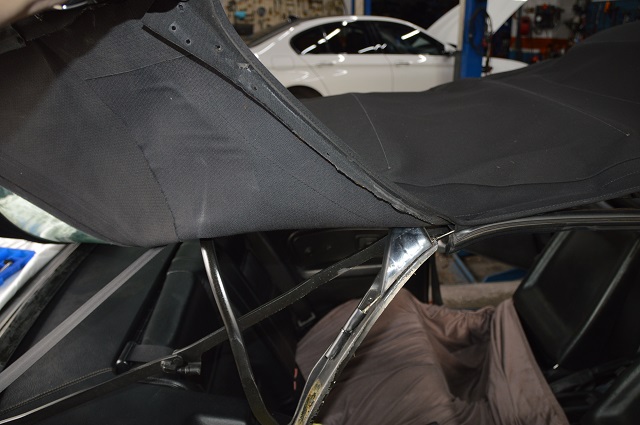

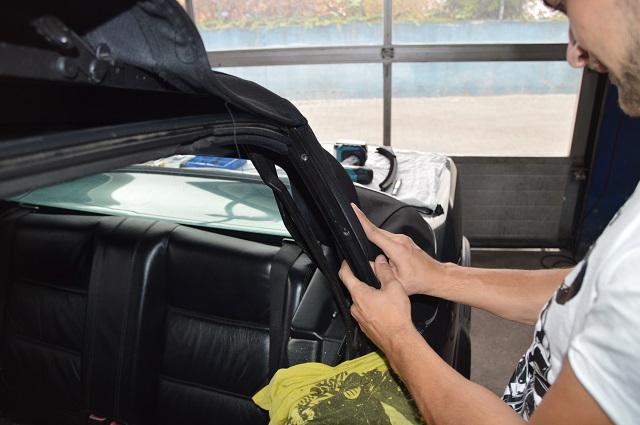

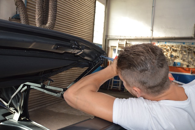

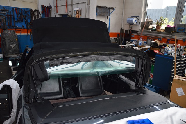

Meine Entscheidung die Spannbänder nicht selbst zu tauschen stellte sich als richtig heraus. Ich hätte da ohne Erfahrungswerte nur verlieren können. Das Dach musste an beiden Seiten komplett vom Gestänge gelöst werden und nachher auch wieder passend verklebt werden.
Die Aktion hat mit Anreise und Heimfahrt (je 160km) einen Tag gedauert, wobei Max keine Pause gemacht hat.
Aber nun genug geschrieben, ich lasse mal einige Bilder sprechen.

JohnnyBee77 ⌂ @, Berlin, Samstag, 14.12.2019, 22:51 (vor 2485 Tagen) @ nordschleifentouring
muss leider gestehen, dass ich mit den ganzen nachgefertigten Spannbändern keine guten Erfahrungen gemacht habe.
Die Federn die vorn nach dem Spriegel der Windschutzscheibe eingenäht werden sind meist von schlechter Qualität als die von BMW original. Dies zeigt sich nach einiger Zeit das diese dann hässliche ich sage mal Hörner oben im Verdeck bilden, da sie auf Dauer nicht so flexibel sind und knicken.

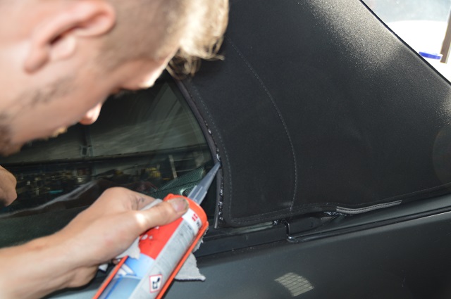

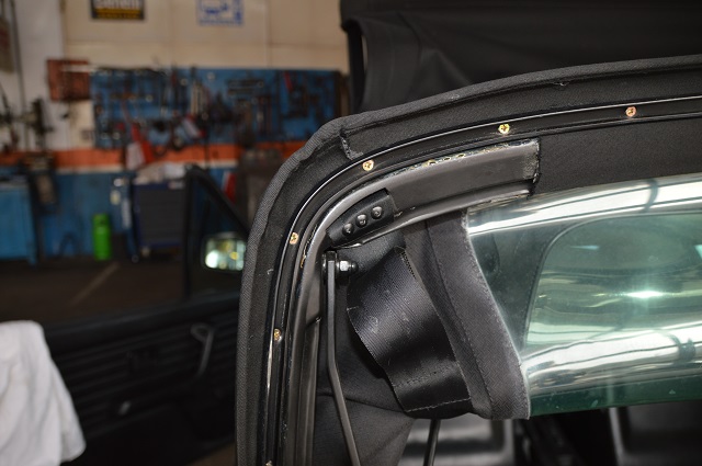

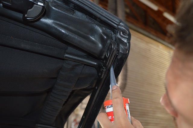

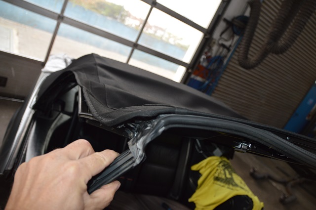

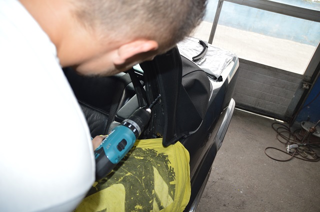

Dann noch 2 Fragen: Wozu kommt denn die Dichtmasse an die Dichtung der hinteren Seitenscheibe?
und habt Ihr Dichtung am unteren Ende genietet oder geschraubt?

nordschleifentouring @, Nordhessen, Sonntag, 15.12.2019, 12:40 (vor 2484 Tagen) @ JohnnyBee77
@ Tino, komm vorbei machen wir zusammen.
Weil BMW das damals auch so gemacht hat (Windgeräusche) und genietet.
