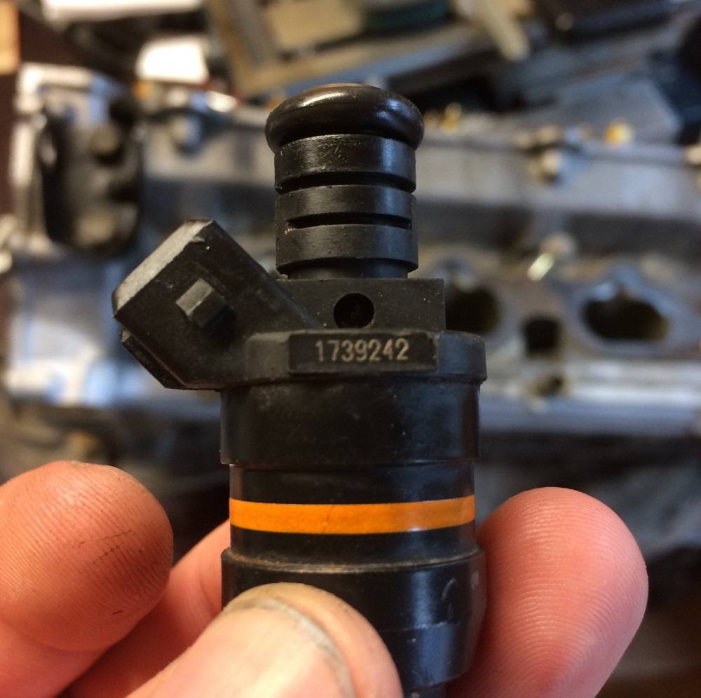

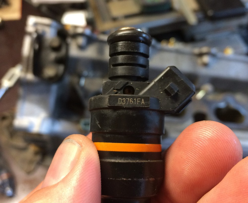

Guten Abend zusammen,
kann mir eventuell jemand helfen mit Elektronik?
Hab im Züge eines Umbau auf LPG die Einspritzventile gegen andere getauscht. Nun startet der Motor nicht. Es orgelt aber zündet/startet nicht.
Es geht um einen M42B18 (E30 Motor), ich habe die originalen Einspritzventile gegen die originalen aus dem M42B18 (E36 Motor) Motor getauscht.
Auf den Bildern sieht man die EV welche ich eingebaut habe.
Frage: kann es sein, dass der M42 aus einem E30 BJ 1989 nicht mit Einspritsventilen aus einem E36 BJ 1997 funktioniert?

GT600 @, Rostock, Samstag, 14.12.2019, 09:13 (vor 2486 Tagen) @ ingmar
Die Lucas Ventile passen schon und können
die Bosch ersetzen. Ich hab die damals auch
in meinem 89 IS gefahren.

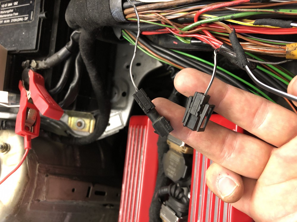

e-30-cabrio, Bogen, Samstag, 14.12.2019, 11:50 (vor 2486 Tagen) @ e-30-cabrio
Weißt jemand was dieser Stecker beim verbinden verursacht?
Ich weiß nicht mehr ob er zusammen war oder nicht.
In jedem Fall startet der Motor so oder nicht.
Zum testen der EV habe ich alles zerlegt und Motor gestartet, um zu sehen ob die Ventile öffnen.
Ja es wird gespritzt und auch gezündet....mir ist kurzzeitig das Feuer aus der andere Hälfte der Ansaugbrücke entgegen gekommen.

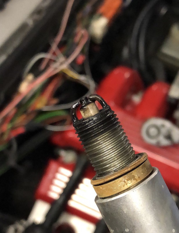

Wie sehen denn die Kerzen nach dem orgeln aus? Nass?
Neue Informationen
e-30-cabrio, Bogen, Montag, 16.12.2019, 20:52 (vor 2484 Tagen) @ s65kirchi
bearbeitet von e-30-cabrio, Montag, 16.12.2019, 20:58
Ja klar wird Benzin schlecht, zieht Wasser, raucht aus.
Beim ersten Mal, als ich sie rausgenommen habe, waren sie regelrecht überflutet.
Sie sahen sie aus, nach mehreren Startversuchen aus. Dann habe ich alles gereinigt, Motor im leerdrehen belüftet, damit Benzin verdunst.
Und noch mal probiert, null Besserung. Mit bremsenreiniger versucht, da hat er mir mit Stichflamme aus Drosselklappe geantwortet, hab jetzt keine Haare mehr auf dem Unterarm.
