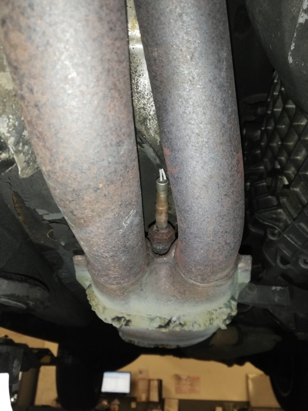

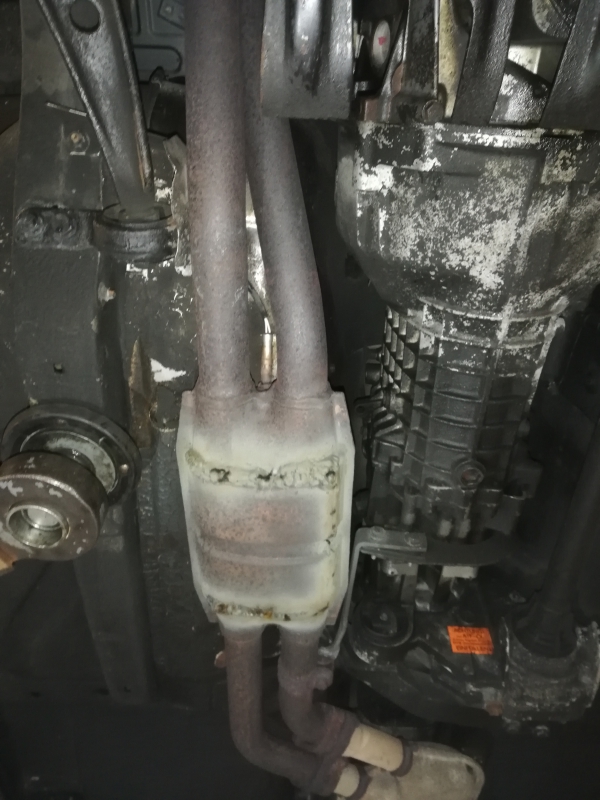

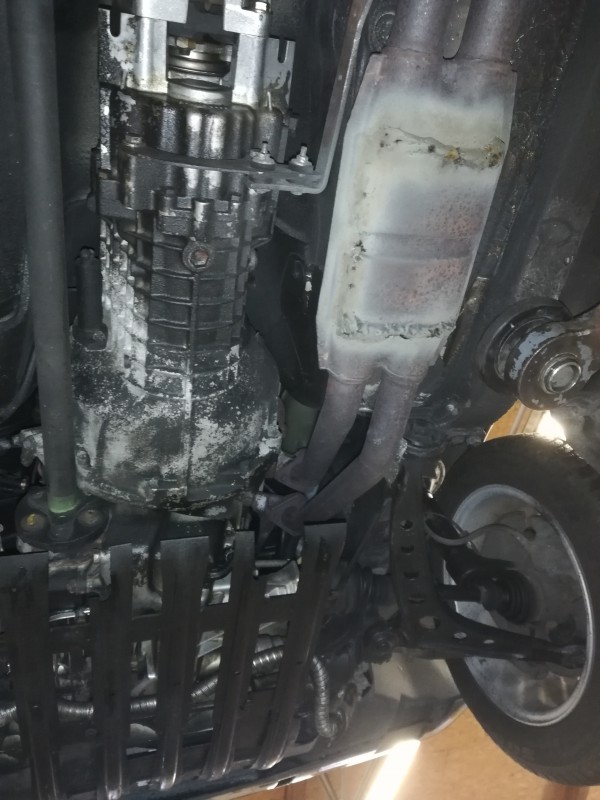

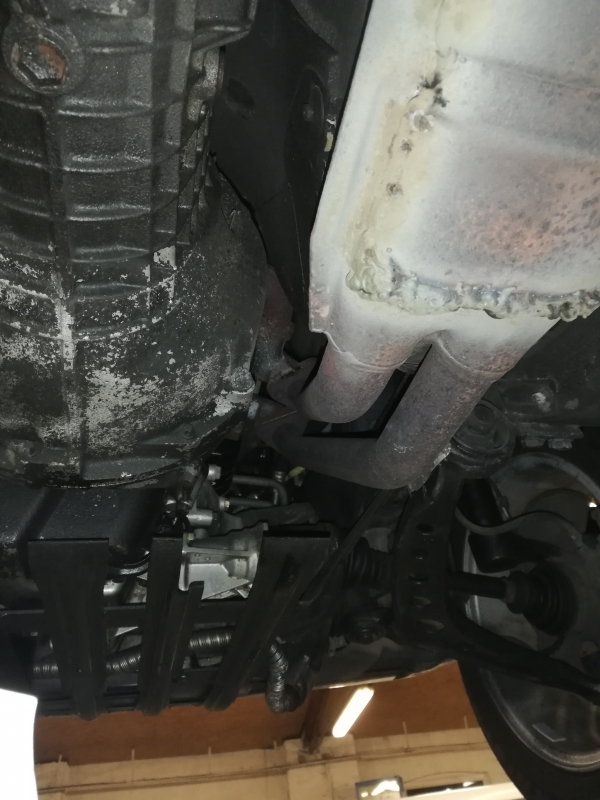

Bei meinem E30 325ix hat sich der Kat mit großem Klappern verabschiedet - meine Werkstatt hat ihn jetzt erstmal leergeräumt. Der Klang ist zwar toll, er soll aber wieder "original" werden. Das Problem: ich bin nicht sicher, ob meine Abgasanlage überhaupt im Originalzustand ist, ob mein Fahrzeug (EZ 08/1988) überhaupt mit Kat ausgeliefert oder nachgerüstet wurde. Ich habe im Netz weder vernünftige Zeichnungen oder Fotos finden können. Auf dem Kat fand ich eine Nummer: 1707825.

Daß ist ein Nachrüstung von gat

HarryE30, Samstag, 07.12.2019, 23:50 (vor 2412 Tagen) @ ipo
Um Probleme zu vermeiden, hätten die den aber besser von der anderen Seite aufmachen können..
noch dazu bei den zarten Schweißräupchen..
Oli* @, Montag, 09.12.2019, 11:39 (vor 2411 Tagen) @ HarryE30
war das ein Autogenschweißprofi oder mit der Elektrode?
Immerhin konserviert mit Zinkspray, damit man das noch länger bewundern kann.
Wenn Du an einen GAT-Kat kommst, kannst Du den einfach tauschen, ist sicher das einfachste.
Serienkat geht natürlich auch. Bei "Nachrüstkats" solltest Du drauf achten, dass diese nachweisbar zugelassen sind. Diese müssen dann eingetragen werden.
