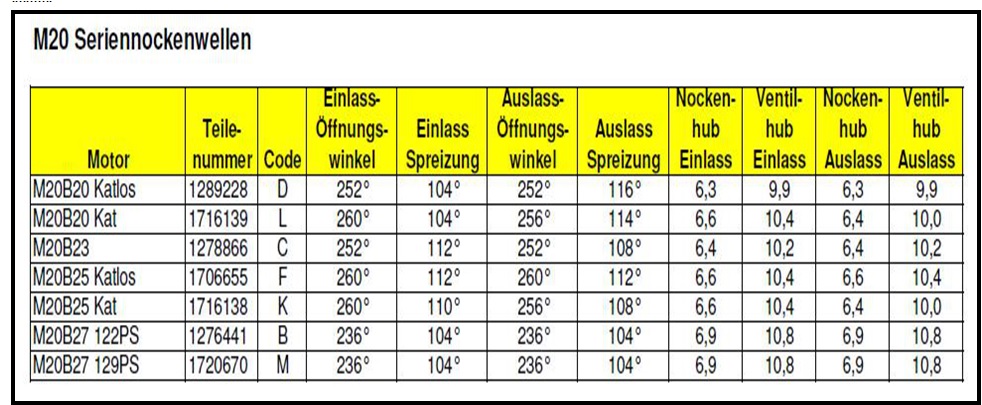

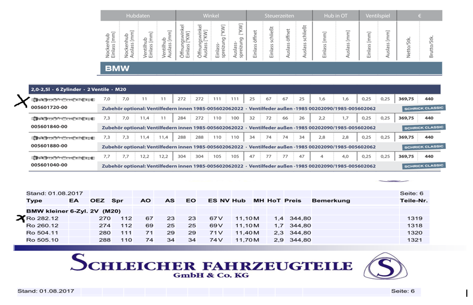

Nockenwelle mache ich dann aber neu. Jemand einen Tipp, welche ich nehmen könnte? Ruhiges Standgas und Kraft untenrum wäre mir wichtig. Ich brauche keine Rennmaschine und max Leistung jenseits von 4500 U/min.
Basis ist ein 2,5er mit 2,8er Kurbelwelle. Das ganze soll mit K-Jet betrieben werden...
Gruß Ekki

juergen elsner @, Donnerstag, 28.11.2019, 17:07 (vor 2508 Tagen) @ Ekki
anbei 2 Tipps für Deinen Motor.
Ich meine, da war jetzt mal eine in EBAY-Kleinanzeigen.
