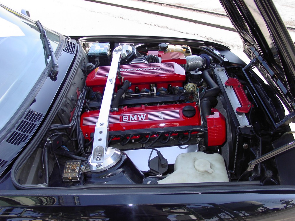

Hmm was die heute anbieten weiss ich nicht....
ich habe eine vor 20 Jahren verbaut wo die noch fast ne Monopolstellung hatten.
Scharfkantiges oder nicht entgratetes konnte ich eigentlich nicht entdecken.
Eine gewisse Schwergängigkeit muss ich allerdings auch bestätigen bis 2006 oder so die Anlenkung und Führung des Gaszuges geändert wurde. Ich selber habe dieses Update aber nie gemacht.
Dbilas ist sehr empfindlich bei ungleichmäßiger Montage und wenn sie nicht synchron ist
ansonsten kann man damit schon was anfangen auch wenn die Entwicklung weiter gegangen ist
![[image]](images/uploaded/201911230753585dd8e596d2508.jpg)
Nach dem Verkauf des Wagens habe ich vom Käufer noch die Nachricht bekommen das wohl ein Kugelkopf vom Gestänge ausgeschlagen war (20€) , ansonsten erfreut er sich an der Freude am fahren.

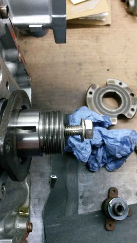

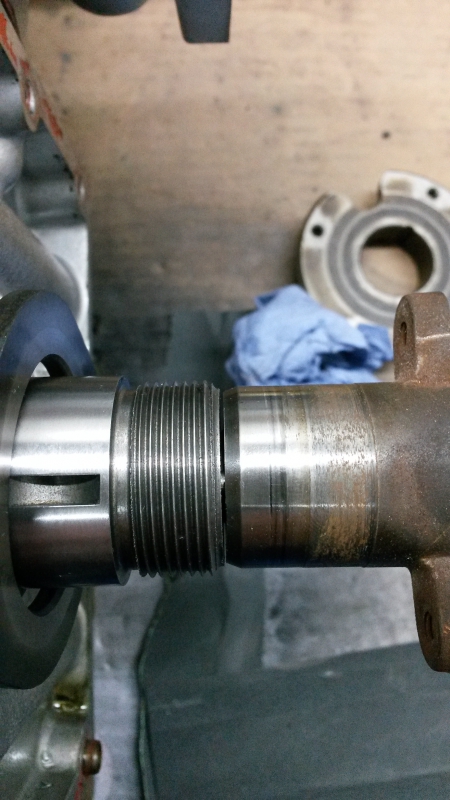

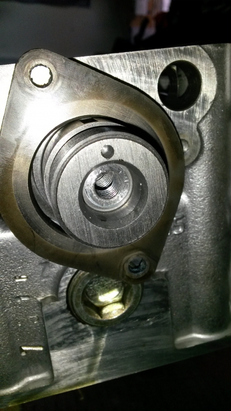

Zu dem Thema hab ich auch was auf Lager.
Neue M30 Nocke gekauft und ein Schrottreifes Teil erhalten, Stirnfläche nicht Plan gedreht, M8 Gewindeeinsatz schief in M10 Gewinde der Nockenwelle eingestezt.
![[image]](images/uploaded/201911251906095ddc262154f22.jpg)
![[image]](images/uploaded/201911251906275ddc26332a534.jpg)
![[image]](images/uploaded/201911251906555ddc264f944cc.jpg)

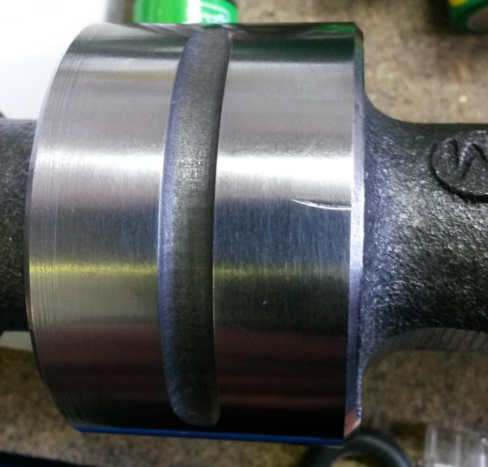

Hab die Nockenwelle dann zurückgeschickt und 3 Wochen später den nächsten Murks bekommen.
![[image]](images/uploaded/201911251908205ddc26a416a23.jpg)
Aussage von Dbilas damals, ich soll doch die Macke in der Lagerstelle mit Schleifpapier glätten. Was ich bei einem Neuteil für 400€ natürlich nicht gemacht hab.
Ich hab dann eine Schrick Nockenwelle verbaut und bin damit voll zufrieden.

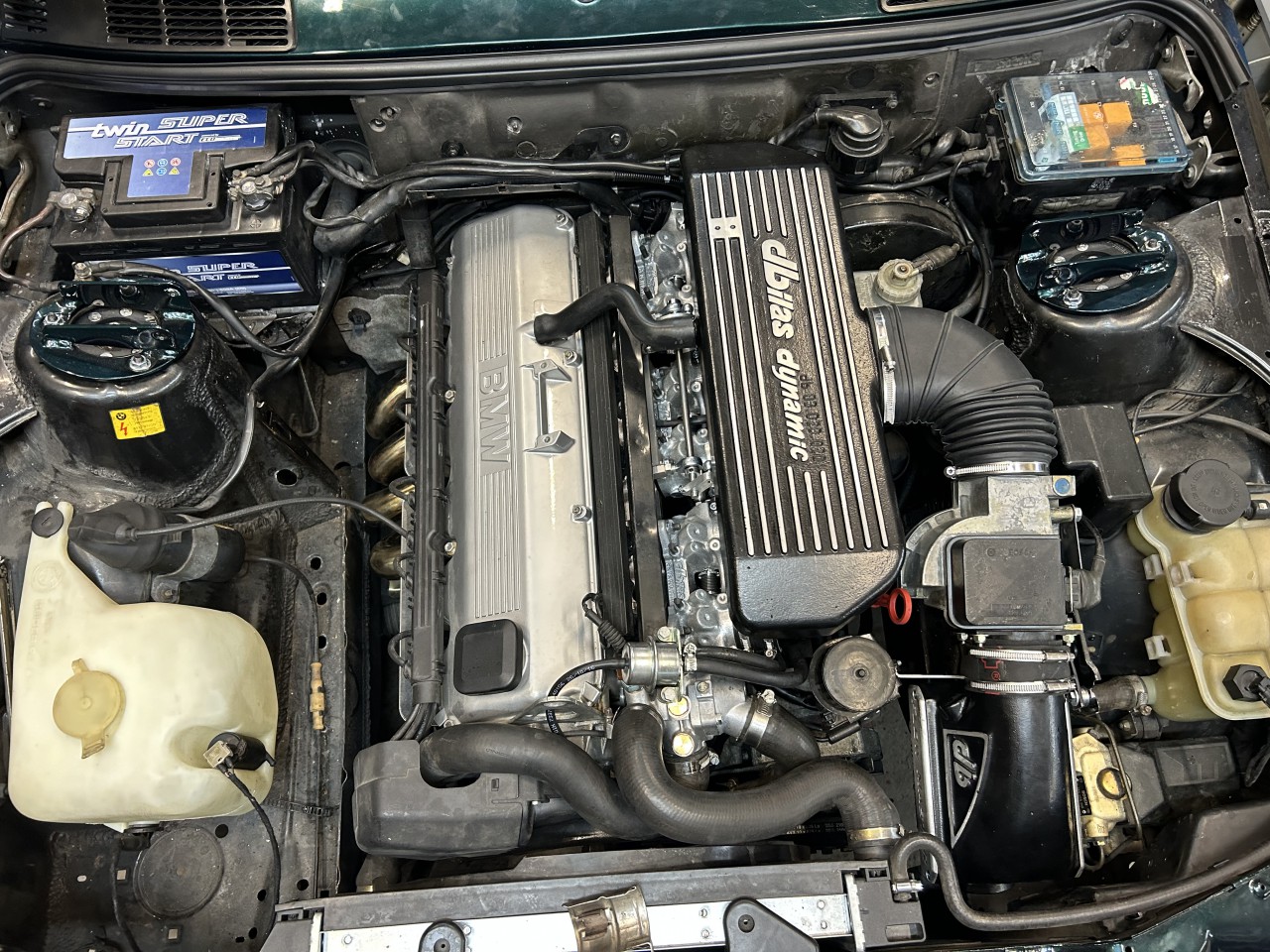

Tja Leute,ich habe die Einzeldrossel nun auch verbaut,und bin extrem unzufrieden. Der Umbau war eine Katastrophe,es muss alles angepasst und verändert werden. Das ganze Ding hat am Motor so wenig Platz,dass man überall improvisieren muss. Nun ist alles fertig und mit Fächerkrümmer eingetragen. Der Chip wurde von dbilas auch geändert,und das Ding fährt wie 100 PS,das Gaspedal geht extrem schwer,so dass man überhaupt kein Gefühl im Pedal hat,und zu guter letzt bleibt das Gaspedal wenn der Motor warm ist bei 2 bis 3000 Umdrehungen hängen. Hat jemand auch solche Probleme mit dem Ding gehabt??? Für den Preis ist das Ergebnis echt enttäuschend,bin echt am überlegen alles wieder zurück zu bauen.

Man hat das Gefühl das sich Dbilas selber absichtlich ins aus schießt! Alte Erfolge sind aufgebraucht! Man hört tatsächlich nichts gutes mehr von dieser Firma!

Das Ding noch nie den Preis Wert, meiner Meinung nach. Alleine die Trichter sind viel zu kurz gehalten. So wurde eben das Platzproblem sehr "billig" gelöst um kein Platzproblem mit dem BKV zu bekommen. Verarbeitung schlecht. Vor 7 Jahren hatte ich einen Motor mit dieser Dbilas da, waren Tatsächlich die Lager ausgeschlagen, sodass der Motor nicht mehr vernünftig lief. Weg mit dem Ding, hol dir etwas von RHD. Die ist absolut Top verarbeitet und Eintragbar und bringt mehr Leistung als jene von Dbilas

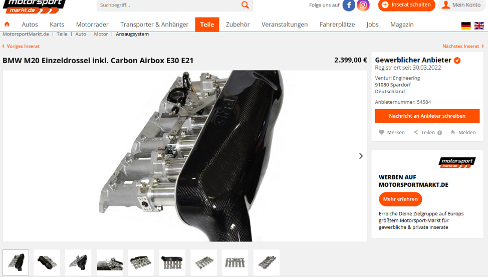

es scheint so als ob es die Fa. RHD nicht mehr gibt.
![[image]](images/uploaded/2024093016470166fad6056d663.png)
Da wird aber ggf. unter "venturiengineering.de" noch was angeboten.
![[image]](images/uploaded/2024093017074366fadadf5c2fa.png)
Diese Anzeige ist allerdings auch schon ca. 2 1/2 Jahre alt

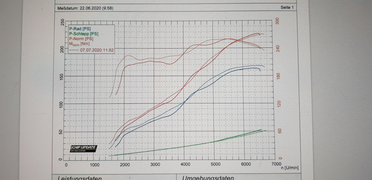

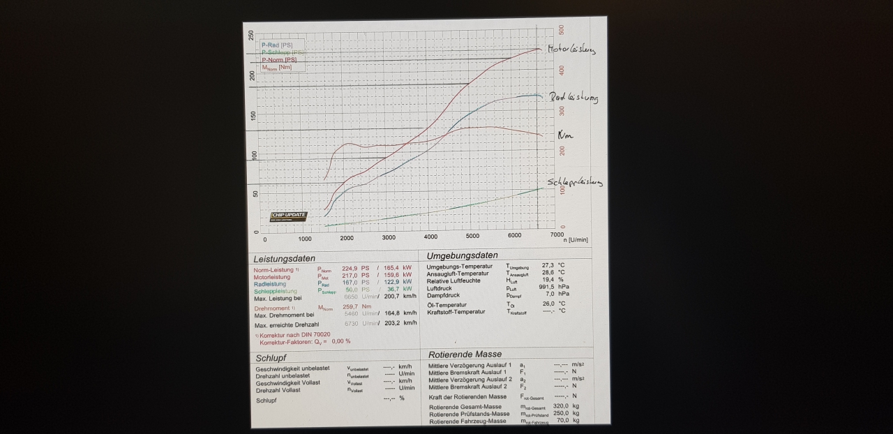

Dbilas:
2,7L, 10:1 Verdichtung, 284°/272° Nockenwelle.
Motorsteuergerät: Kdfi / Alpha/N Steuerung
Am Prüfstand 225PS und 260Nm.
Fazit: zu große und zu kurze Ansaugwege, hatte mir mehr erhofft.

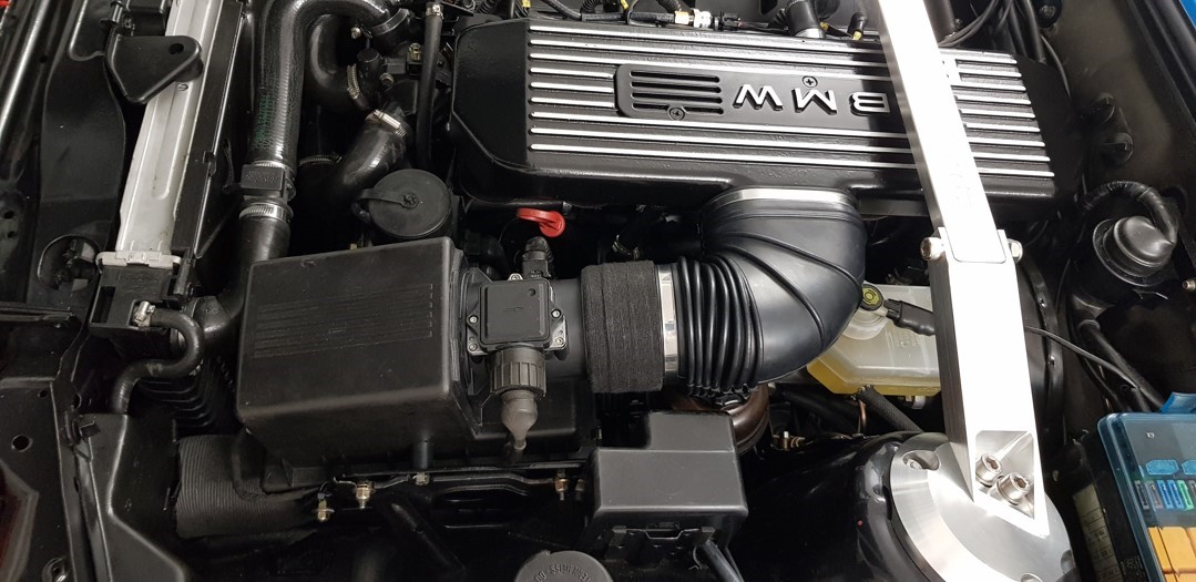

Dann auf RHD umgebaut.
Die gleichen Motor und Steuerkomponenten.
Fazit: Bessere Verarbeitung, Abdichtung mit O-Ringen, mehr Drehmoment von unten, längere Ansaugwege.
Drosselklappen hatten Ø42mm, anstatt Ø45mm.
Hatte etwas mehr Leistung.
Leistungsdiagramm finde ich nicht mehr.![[image]](images/uploaded/2024100207261366fcf5958d2f6.jpg)
