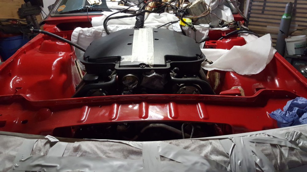

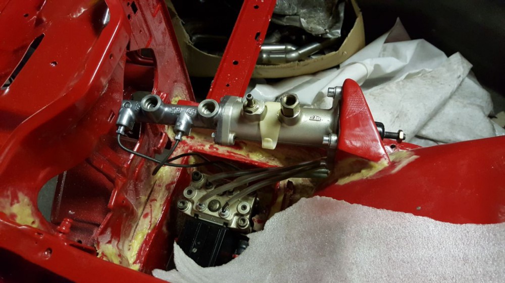

ich bin schier am Verzweifeln. Bei meinem S62 Umbau (im e24) habe ich den Hauptbremszylinder versetzen müssen. Natürlich passen da die Servoleitungen nicht mehr. Passende Leitungen gibt es natürlich nicht zu kaufen. Für die neuen Leitungen habe ich Schablonen erstellt, mit denen ich mehrere Hydraulik-Läden angefragt habe. Jedoch wollte mir keiner etwas pressen...
Wer kann mir da im Raum Stuttgart helfen?

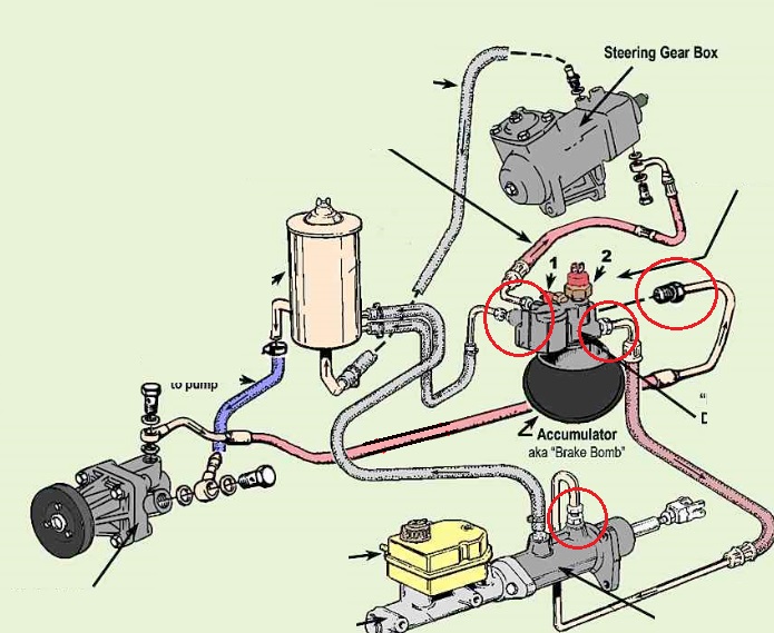

SchnitzerS3, Mittwoch, 13.11.2019, 10:19 (vor 2521 Tagen) @ Baumi
Servus Baumi,
vielen Dank, das könnte mir durchaus weiter helfen...
Die richtigen Ringösen zu finden stellt kein Problem dar. Aber um welche Bördel-Verschraubungen (Anschlüsse siehe Bild – Rote Kreise) handelt es sich? Welcher Standard ist das?
![[image]](images/uploaded/201911130918505dcbca7aa053d.jpg)
Servoleitungen fertigen lassen - Raum Stuttgart
Baumi
, Mittwoch, 13.11.2019, 10:58 (vor 2521 Tagen) @ SchnitzerS3
sorry, bei der Gewindegröße kann ich dir nicht weiterhelfen.
Vielleicht hilft es diese Verschraubungen auf Ringösen und Hohlschrauben zu ändern...?
