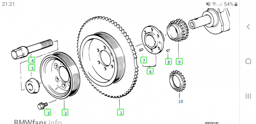

Hi zusammen,
meine Riemenscheibe vom Schwingungsdämpfer eiert ganz schön und macht auch Geräusche im Leerlauf. Ich hatte zuerst die Wapu in Verdacht. Scheint aber der Schwingungsdämpfer zu sein.
Kann mir jemand sagen wie aufwendig der Wechsel ist (M52B28)?
Habe nur was zu anderen Motoren gefunden und da wird davon abgeraten es selbst zu machen...
Danke und Gruß
THilo

GT600 @, Rostock, Donnerstag, 31.10.2019, 19:23 (vor 2447 Tagen) @ T-Low
Sind nur 6 Schrauben die du abschrauben musst. Zu erst beide Riemen
runter dann die 6 M8 Schrauben (SW-13) raus. Der Schwingungsdämpfer
hat eine kleine Bohrung. In die Bohrung kommt der kleine Stifft der
in der Nabe sitzt. Kontrolliere das bitte zu erst. Nicht das einer
die Scheibe 180° versetzt angebaut hat. Dann eiert der Schwingungsdämpfer
und der Motor startet trotz falschem OT Signal.
mfg, Matze

AlexE30 @, Donnerstag, 31.10.2019, 21:19 (vor 2447 Tagen) @ T-Low
bearbeitet von AlexE30, Donnerstag, 31.10.2019, 21:22
Ich glaube du meinst die Kurbelwellenzentralschraube. Die musst du nicht anrühren. Du musst nur die 6 Schrauben um die Zentralschraube lösen und dann sollte die Riemenscheibe und der Schwingungsdämpfer runtergehen. Eventuell musst du mit nem Gummihammer etwas nachhelfen.;-)

polobob335i @, Weinstadt, Donnerstag, 31.10.2019, 21:21 (vor 2447 Tagen) @ T-Low
M8 und 300Nm? Ganz sicher! :-D
Was du meinst, ist wohl die Kurbelwellenschraube. ;-)
