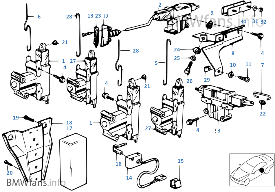

msw68, Montag, 28.10.2019, 21:19 (vor 2581 Tagen) @ alvaro middelmann
Du brauchst einen neuen Microschalter. Siehe Bild Nr. 14.

ChrisAS @, Köln, Dienstag, 29.10.2019, 00:41 (vor 2581 Tagen) @ msw68
Oder neuen Schließzylinder mit dem Betätigungshebel für den Mikroschalter.
Hatte ich auch schon genau so: Auf ging noch, zu ging nicht mehr, bzw. nur mit viel rumwürgen und Drehen bis zur Totalsperrung.

Janosch @, Dienstag, 29.10.2019, 11:25 (vor 2580 Tagen) @ ChrisAS
ein paar mehr Details wären hilfreich.
Schließt die ZV, von der Fahrertür aus, nicht wenn Du den Schlüssel 45° drehst, oder auch nicht wenn Du den Schlüssel 90° drehst (waagerecht) Entriegelungssperre.
Der Mikroschalter Nr. 14 ist eigentlich nur für die Entriegelungssperre (Türen können nicht durch ziehen am Knopf oder Türöffner, von innen, geöffnet werden).
Das "normale" Abschließen, mit 45° Schlüsselstellung, erfolgt durch einen Schalter im Stellmotor der Fahrertür ZV und wird durch den langen Hebel am Schließzylinder der Fahrertür ausgelöst.
Häufig bricht der lange Hebel am Schließzylinder und deswegen kann, über die Fahrertür, nicht mehr normal abgeschlossen werden.
Abschließen über die Fahrertür funktioniert dann nur noch in 90° Schlüsselstellung durch das betätigen des Mikroschalters.
Abhilfe schaft ein neuer Schließzylinder für die Fahrertür. Dieser muss für die ZV geeignet sein.
Es gibt einen Ersatz-Schließzylinder bei dem man mit den mitgelieferten "Plättchen" den Zylinder so kodieren kann das der Original-schlüssel wieder passt.
Anleitung dazu gibt es im Netz.
Jan
P.S. die ZV funktioniert ordnungsgemäß so: https://e30-talk.com/topic/203906-zentralverriegelung-beifahrerseite/#entry1686227
