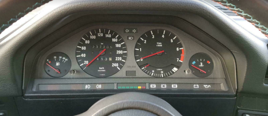

-Im Tacho sind zwei Öffnungen. In der einen (links) steckt ein Drehregler, der den Tageskilometerzähler zurückstellt. In der anderen ist kein Regler, man sieht nur eine orangene Leuchte. Fehlt da ein Regler? Viele Tachos von E30 haben da gar nichts oder ab und an einen zweiten (Dreh?) Regler. Wofür ist dieser? Gibt es einen E30 mit nur dem Durchbruch?[image]

In dem KI war ursprünglich mal eine Uhr verbaut. In dem leeren Loch befindet sich dann der Versteller für die Uhr.

SirFirekahn, Sonntag, 03.11.2019, 10:19 (vor 2576 Tagen) @ polobob335i
Ah, also ist der Drehzahlmesser nachgerüstet?
Danke :)
Spenderfahrzeug M30 Umbau
ChrisAS @, Köln, Montag, 04.11.2019, 19:04 (vor 2574 Tagen) @ SirFirekahn
Danke :)
Der 318i hatte 1991 DZM schon Serie. Nur beim 316i war ers nicht. Daher ist das Kombiinstrument, oder zumindest Teile davon aus einem 316i. Möglicherweise stimmen daher die KM nicht. Die rote Farbe auf den Zeigern ist auch selber drauf gemalt.
