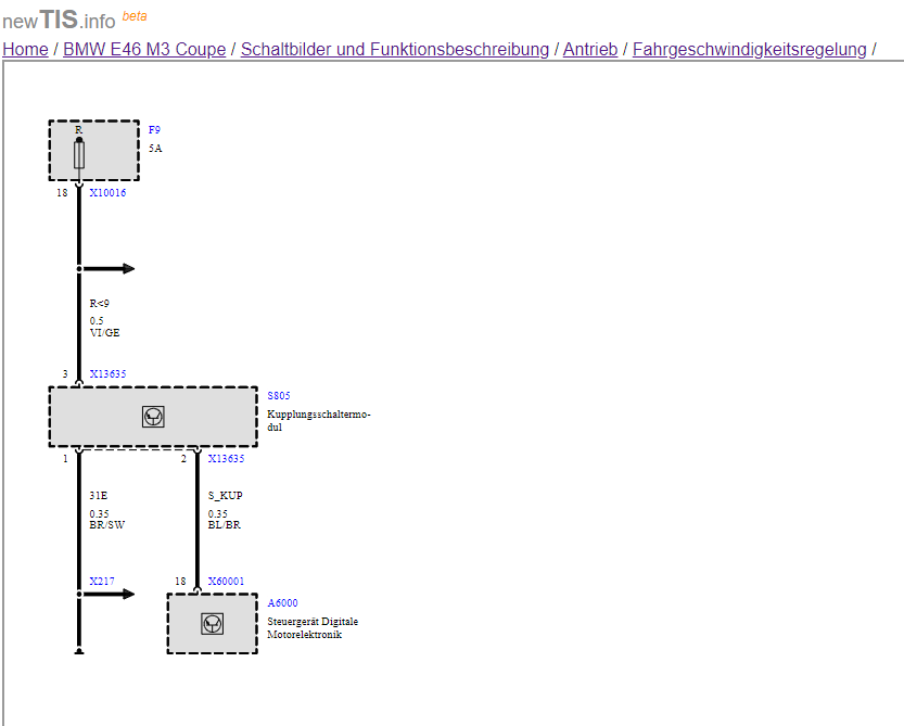

Weiß jemand was der Schalter auf Pin2 fürs Steuergerät ausgibt?
1 Masse
3 12V Plus
aktuell ist bei mir:
bei Pedal gedrückt kommt "Masse" raus
bei Pedal ungedrückt ist Unterbrechung
ich häng immer noch am Tempomaten beim S54 Umbau
vielleicht hat sich ja einer von Euch damit schon beschäftigt,
über Antworten würd ich mich freuen,
danke schon mal!
mfg
Andy

s65kirchi, Sonntag, 20.10.2019, 18:26 (vor 2538 Tagen) @ s65kirchi
Funktion
Der Kupplungsschalter schaltet nach Masse, das Signal wird mit der Fahrgeschwindigkeit auf Plausibilität geprüft.
Folgende Tabelle zeigt, wie sich das Signal verhält:
Kupplung betätigt - offen
Kupplung nicht betätigt - geschlossen
