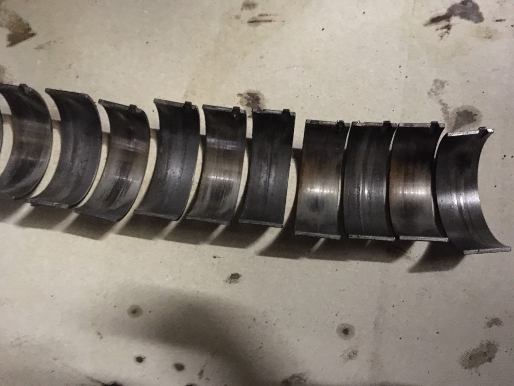

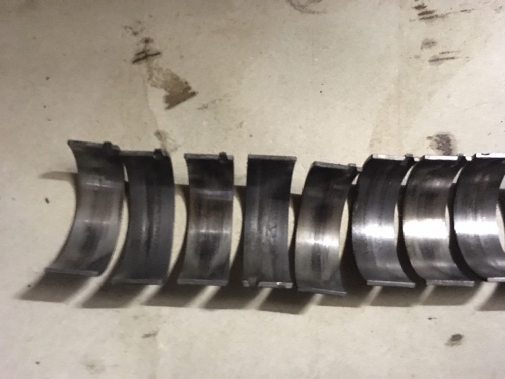

msw68, Donnerstag, 10.10.2019, 21:49 (vor 2599 Tagen) @ juergen elsner
Es sind Lager im Originalmaß
Der Motor hat 500.000 km auf der Uhr. Die Lager auf den Bildern sind die ersten von 8/91. Damit sind die Aussagen, dass Pleuellager nach 250.000 km gewechselt werden müssen hinfällig. Bei guter Pflege des Motors halten sie deutlich länger.

Abbakus @, Freitag, 11.10.2019, 20:17 (vor 2598 Tagen) @ msw68
Darauf würde ich mich keinesfalls verlassen!
Ich habe vor einiger Zeit einen grösseren Posten Original-Lagerschalen in allen Farbnuancen übernommen.
Besonderheit bei allen: nachweislich komplette Serien aus 10/1990...
Und diese sind im Lauf der Zeit in alle möglichen Motoren von 1,8 L bis 2,8 L gewandert, wobei bis auf einen einzigen M43 (bei 300000 km noch gute LS) sämtliche Motoren fast im Endstadium waren, bei Laufleistungen zwischen 150000 und (vermutlich) rund 300000 km.
Was ja leider bei den E30-Tachos nicht immer stimmen muss.
