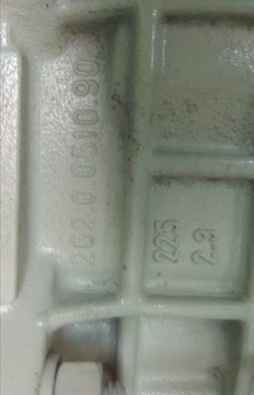

Hallo liebe Fangemeinde, ich will mir ein E30 M3 Getriebe zulegen und weiß nicht genau woran ich erkenne ob es ein Sport Getriebe oder ein Schongang Getriebe ist.
Vielleicht könnt ihr mir ja ein paar Tipps geben?
E30 M3 Getriebe?
Grubac, Bielefeld, Sonntag, 06.10.2019, 13:15 (vor 2557 Tagen) @ Grubac

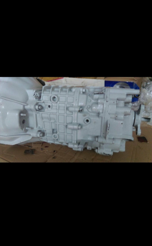

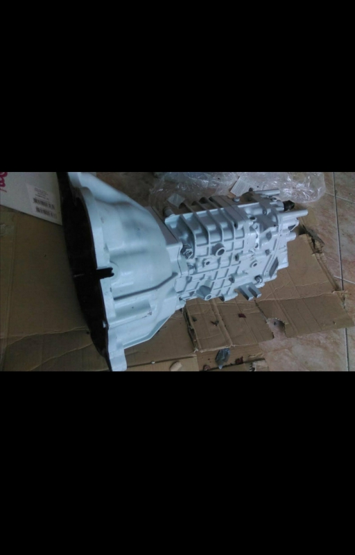

[image][image][image]
Um dieses Getriebe handelt es sich!
E30 M3 Getriebe?
juergen elsner @, Sonntag, 06.10.2019, 16:55 (vor 2557 Tagen) @ Grubac
zu nächst mal ist mir nicht bekannt, dass im M3e30 Schongetriebe verbaut wurden.
Die Nummern geben da auch nicht unbedingt ein Aussage zu.
Dabei handelt es sich meist nur um Guss-Nr. der Getriebe-Teile(Aussage von Getrag).
Deine Getriebe-Nr. scheint ehr zu einem 5-BMW zu passen.
Getriebe vom M3 fangen meist mit 265....-Nr. an.
E30 M3 Getriebe?
brosem3, Sonntag, 06.10.2019, 18:22 (vor 2557 Tagen) @ juergen elsner
die US Modele haben ein Schongang Getriebe drin
E30 M3 Getriebe?
Grubac, Bielefeld, Sonntag, 06.10.2019, 19:31 (vor 2557 Tagen) @ juergen elsner
Hallo, zunächst danke für die Antwort!
Im E30 M3 gibt es tatsächlich nur in den USA das originale Getriebe! Es gibt aber im z. B. Im 535i auch das schongetriebe, deshalb frage ich ob es sich bei dem abgebildeten Getriebe um das sportgetriebe handelt! Villt. Sieht man das ja, der Verkäufer sagt es ist das sportgetriebe mit dem ersten Gang unten links, aber man kann ja viel erzählen...

Ich kenne das sg auch nur mit den Nummern 265.xxxxx, 262 hatte ich bisher nur an den e24 und e28

Grubac, Bielefeld, Montag, 07.10.2019, 19:39 (vor 2556 Tagen) @ s65kirchi
Er will es mir per Versand schicken, was heißt dieses 1,3?

E30_S14_S38, Montag, 07.10.2019, 19:47 (vor 2556 Tagen) @ Grubac
Vor dem Verkauf mal noch schnell weiß angesprayt? Sogar die Kontakt Fahne vom Schalter.
Braucht der s14 nicht noch 2 Geber am Getriebe? Ist lang her dass ich meinen zerlegt hatte
Ich denke m3 Getriebe neigen zum Schaden. Was ich bisher gekauft habe musste immer irgendwas in Stand gesetzt werden.
Für Post Versand wäre mir das zu teuer. Wo steht es denn? Bin im Süden und muss nächste Woche nach Düsseldorf
E30 M3 Getriebe?
Grubac, Bielefeld, Montag, 07.10.2019, 21:26 (vor 2556 Tagen) @ E30_S14_S38
Danke aber es steht im Ausland, mein Vater würde es mit mitbringen!
E30 M3 Getriebe?
Grubac, Bielefeld, Montag, 07.10.2019, 21:27 (vor 2556 Tagen) @ E30_S14_S38
Es hat nur einen rückwärts schalter

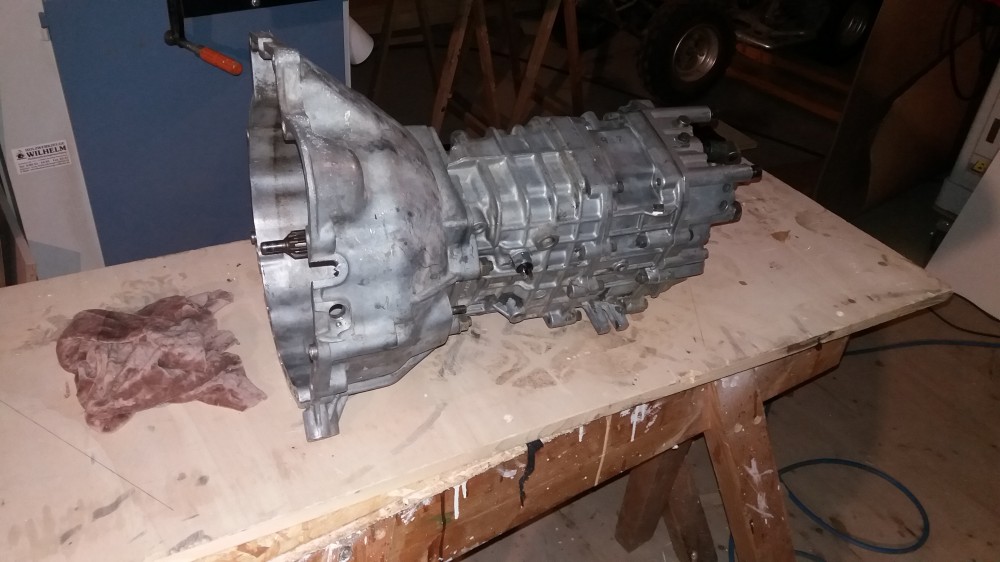

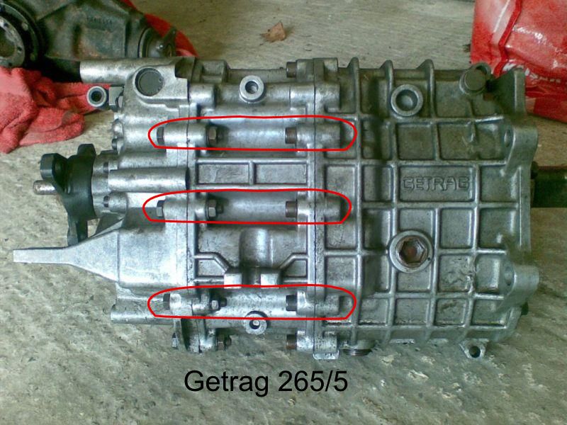

ks90, Montag, 07.10.2019, 22:22 (vor 2556 Tagen) @ Grubac
das hier gezeigte lackierte Getriebe ist sicher kein M3 e30 Getriebe.
so muss das aussehen...
Der Schalter ist rechts neben der Mutter von der Getriebeglocke und nicht drüber.
Gruß Kai
E30 M3 Getriebe?
Grubac, Bielefeld, Dienstag, 08.10.2019, 07:46 (vor 2555 Tagen) @ ks90
Danke für den Tipp, habe auch soeben vergeblichen und das Schongang Getriebe hat den Schalter oben und das m3 e30 Getriebe so wie seins!
