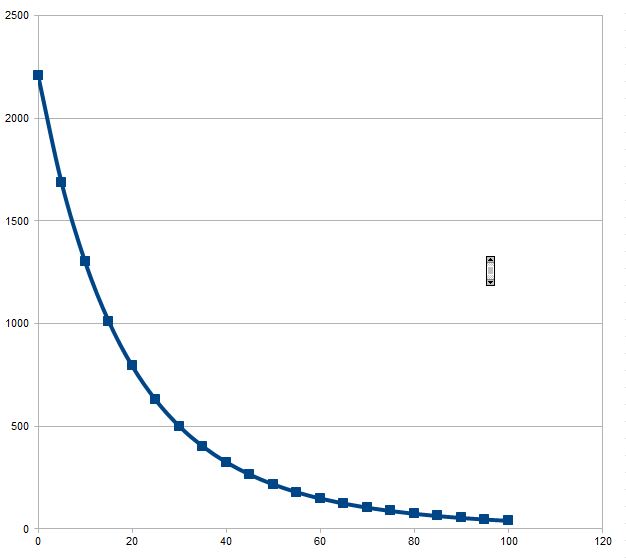

Haste den braunen Sensor fürs Cockpit zufällig auch schonmal durchgemessen ?
Laut dem Freundlichen soll der Widerstandsbereich zwischen 18 und 287 Ohm betragen.
Zum Einstellen verwende ich einen 50 Ohm Widerstand, um damit die Zeiger auf den mittleren Strich des Fernthermometers einzustellen, was auch rund 90°C beträgt.
Ich hatte damals folgende Werte gemessen:
T/°C R/Ohm
-40°C 28871
-35°C 19969
-30°C 14023
-25°C 9989
-20°C 7211
-15°C 5272
-10°C 3900
-5°C 2918
0°C 2207
5°C 1686
10°C 1300
15°C 1011
20°C 794
25°C 628
30°C 501
35°C 402
40°C 325
45°C 265
50°C 217
55°C 179
60°C 148
65°C 124
70°C 104
75°C 87
80°C 74
85°C 63
90°C 54
95°C 46
100°C 40
105°C 34
110°C 30
115°C 26
120°C 23
