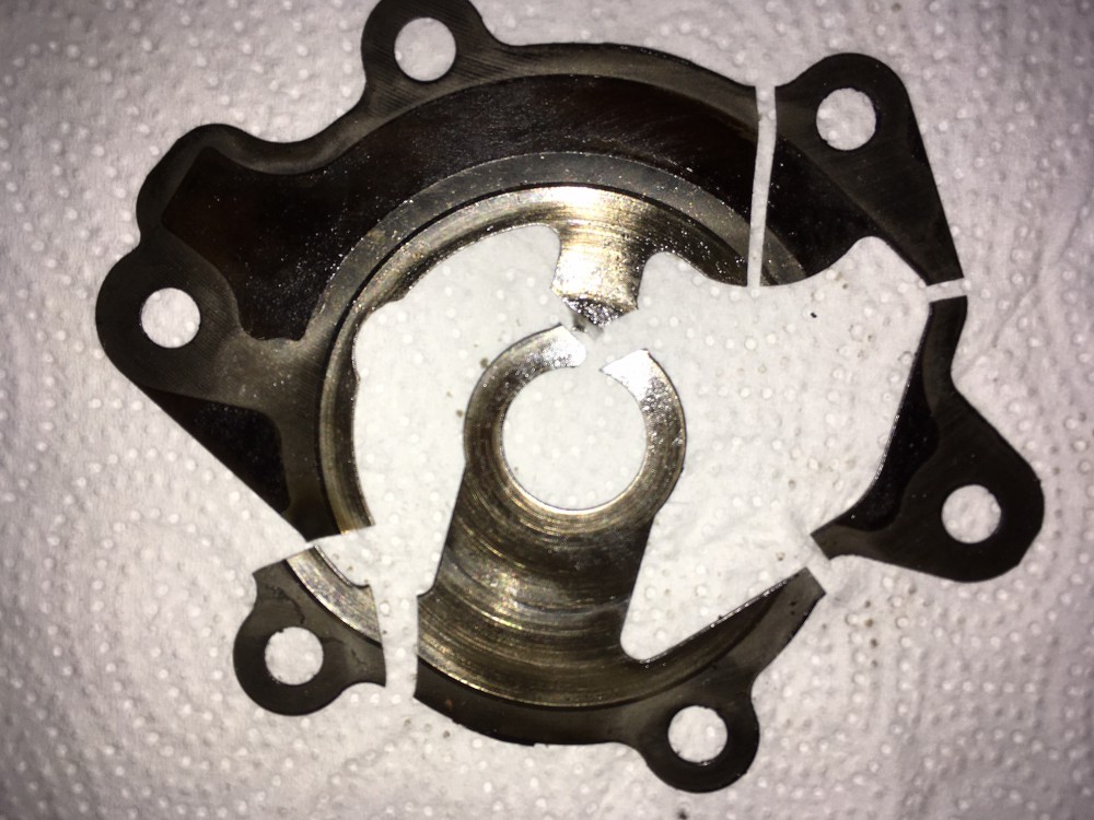

msw68, Freitag, 11.10.2019, 09:37 (vor 2551 Tagen) @ msw68
bearbeitet von msw68, Freitag, 11.10.2019, 09:43
Beim Zerlegen der Ölpumpe ist mir das Zwischenblech in Teilen entgegen gekommen.
Das ist vielleicht auch ein Grund für die flackernde Ölkontrolllampe, da die Pumpe sicher nicht mehr dicht ist.
Edit. Ich baue den Motor erst einmal mit dem alten Ölfiltergehäuse zusammen und werde sehen, was die Ölkontrolle so macht. Die Pumpe wird natürlich überarbeitet.
