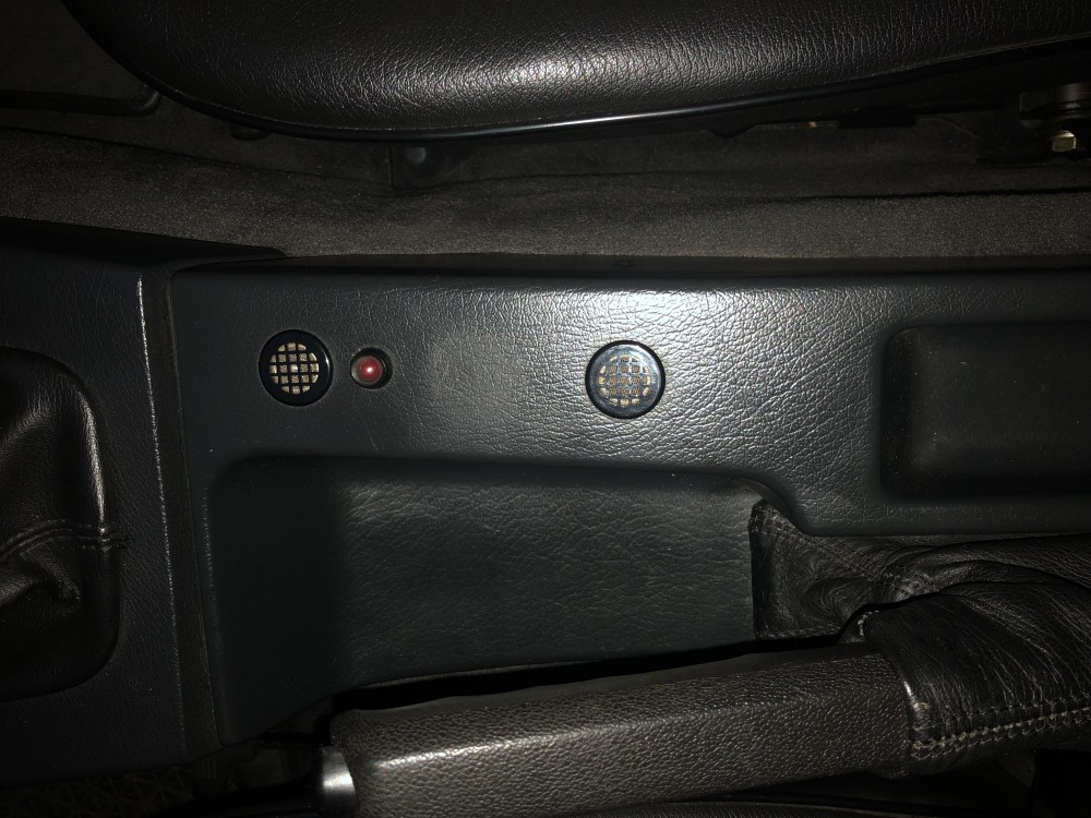

Tommiko, Sonntag, 22.09.2019, 16:43 (vor 2567 Tagen)
Ich bin seit gestern Besitzer eines E30 320i.
Kann Mir jemand sagen welche Funktion die Teile im Innenraum haben?
Ist es eine Alarmanlage, Ultraschall?
Ich habe keinen Sensor oder Schlüssel dafür.
Danke und Gruß
Thomas

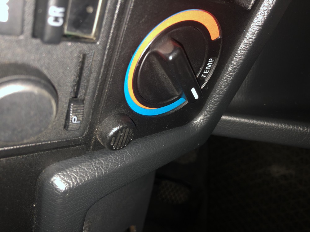

cw @, Berlin, Sonntag, 22.09.2019, 16:54 (vor 2567 Tagen) @ Tommiko
Temperatursensor für die Lüftung, zumindest im zweiten Bild.
Grüße .......Carsten
Welche Funktion, Alarmanlage?
Tommiko, Sonntag, 22.09.2019, 16:58 (vor 2567 Tagen) @ cw
Ah ok. Danke

HAPPI, Sonntag, 22.09.2019, 19:58 (vor 2566 Tagen) @ cw
Servus Carsten.
Bei Bild 1 würde ich zwei Ultraschallsensoren + Alarm-LED vermuten.
Wieso man solche Sensoren in die MIttelkonsole verbaut, das sei dahingestellt.
@TE:
Wenn Du genau wissen willst was da verbaut ist, wirst wohl nicht drumherumkommen Dein Auto zu zerlegen und die Kabel der Sensoren zu verfolgen...
Happi
Tommiko, Sonntag, 22.09.2019, 20:01 (vor 2566 Tagen) @ HAPPI
Hey,
Ok danke für die Antwort.
Ich forsche mal weiter

325ic-h26, Montag, 23.09.2019, 21:15 (vor 2565 Tagen) @ Tommiko
Hallo!
Hab heute ein wenig im Innenraum geschraubt. Bin dabei Swra, BC II und Tempomat nachzurüsten. Als ich links das ABS Steuergarät weggeschraubt habe, ist mir ein Schwarzes Steuergerät entgegengekommen. Auf diesem Steht BMW Ultraschall Auto Alarm Anlage. Habe die gleichen Sensoren wie der Ersteller dieses Beitrags. Sind bei mir jedoch vorn beim Aschenbecher verbaut.
Möchte sie stilllegen, kann mir jemand sagen wie das geht?
Danke im vorraus, Gruß Carsten
