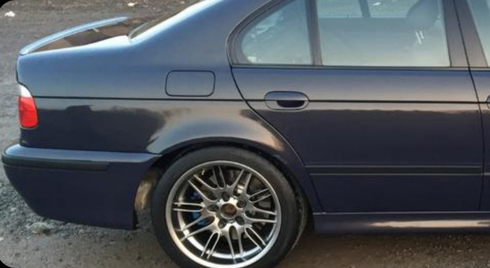

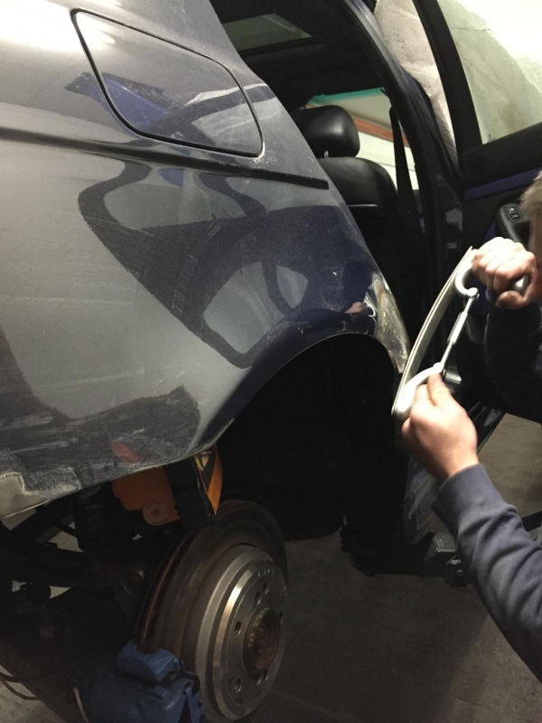

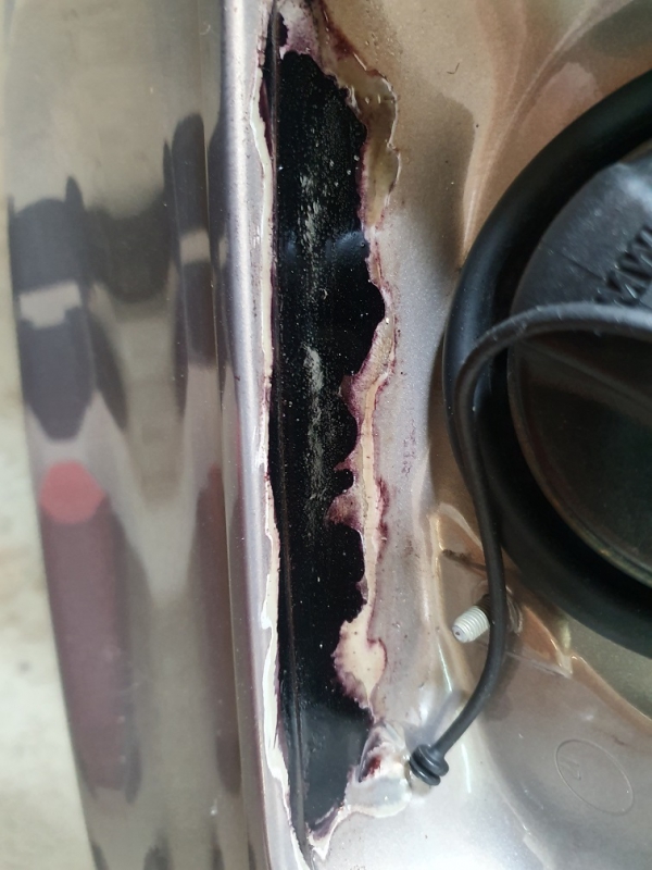

Hier der Patient:

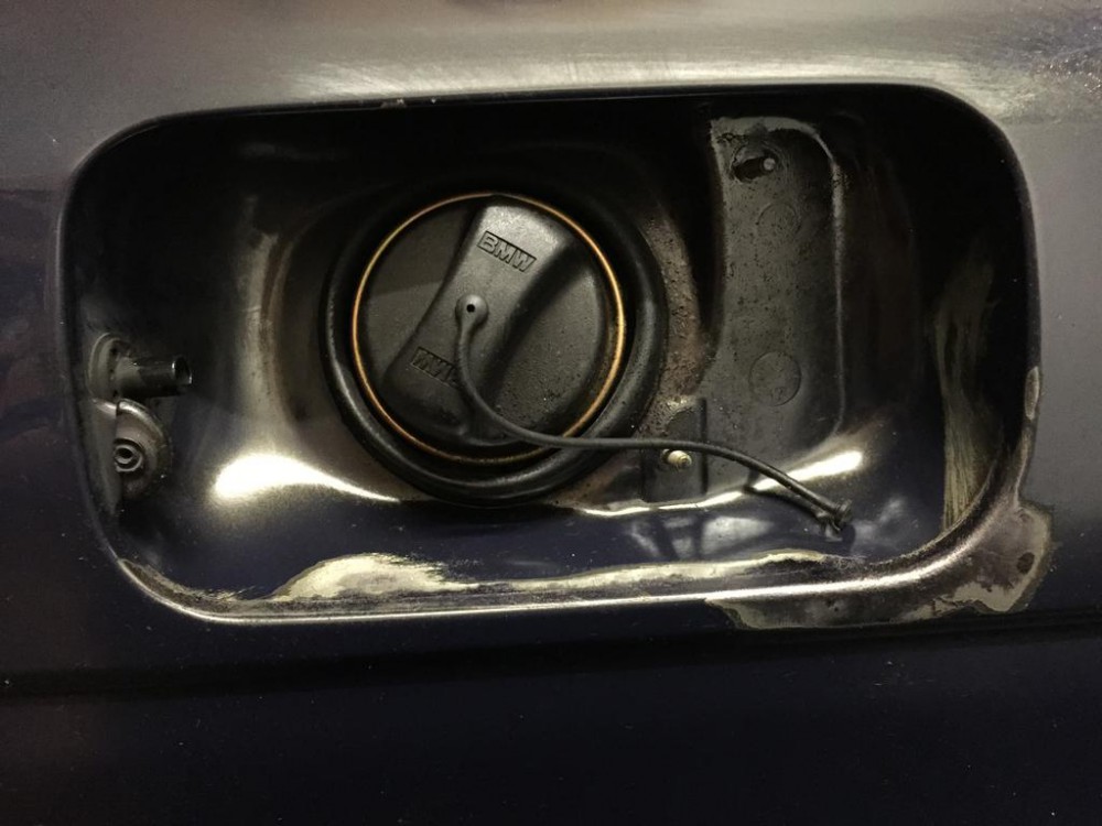

am Tankdeckel scheinds geglückt zu sein, die Bearbeitung ist mehrere Wochen alt.
Vielen Dank im Voraus.

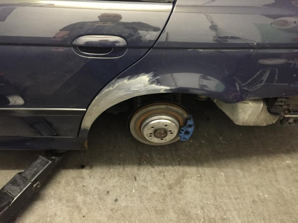

rnrradio, Samstag, 21.09.2019, 02:51 (vor 2571 Tagen) @ s65kirchi
lol die karre zich unfälle, dick gespachtelt, dann so fragen

naja, die eine Stelle wurde schon mal versucht zu beheben, wohl nicht fachmänisch, weswegen Rost wieder durch kam, genau deswegen die Frage!

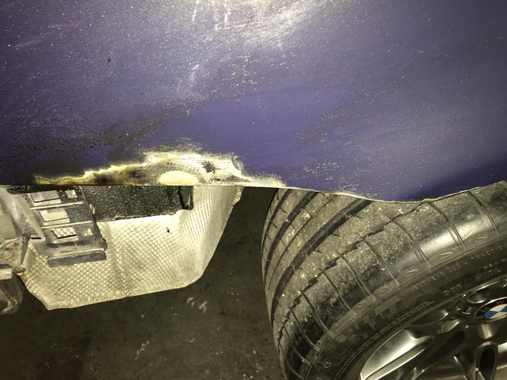

BMWMartin @, Russland, Samstag, 21.09.2019, 13:01 (vor 2571 Tagen) @ s65kirchi
Radlauf ersetzen. Ist zu tief drin.
Kleine Punkte ausstrahlen mit Aufsatzpistole (teilweise sind die auch als Verluststrahler brauchbar)
Übergang Seitenwand/Stoßstange kann auch aus dem Falz von Seitenwand zu Kofferraumboden kommen. Dann ähnliche Herangehensweise wie folgt...
Beim Tankedeckel kommt der Rost von Innen. Also von Innen dick mit dauerkriechfähigem Fett konservieren (Erst FluidFilm aus der Dose, halbes Jahr bei Wärme rumfahren und dann Mike Sanders drüber)
Der Topf in dem der Tankdeckel sitzt ist ans Seitenteil geschweisst und das Sietenteile dann nach innen umgelegt und abgedichtet. Da sitzt der Keim dazwischen, da hilft nur ordentlich Fett einzubringen, wenn man das nicht ersetzen will/kann. Und das würde ich seltenst machen.
Teilersatz ist definitiv auch möglich, benötigt aber einwandfreie Schlachtteile.
Langzeitkonservierung ist das A und O.

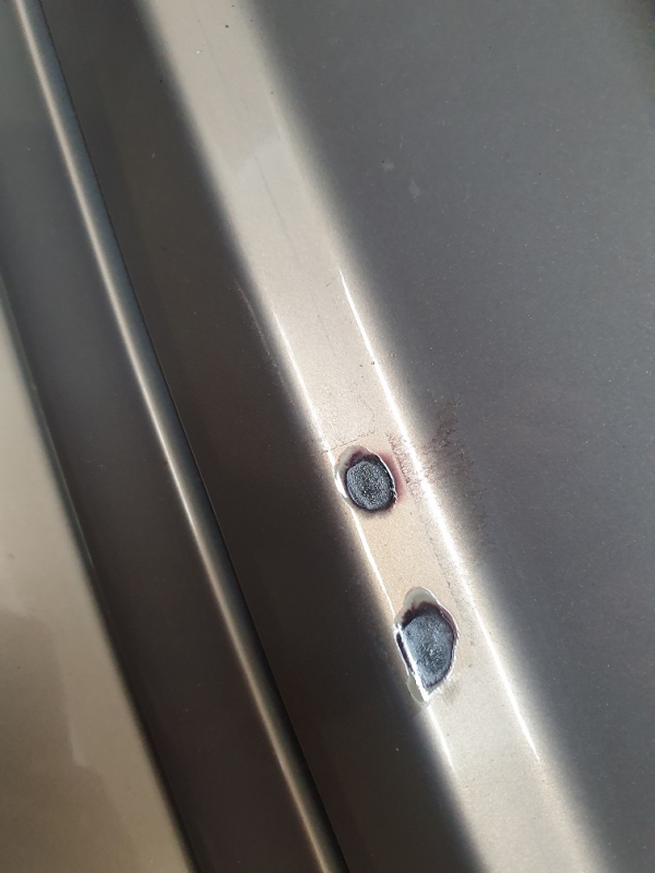

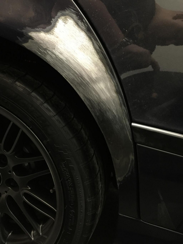

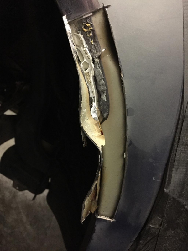

e30-s50 @, Samstag, 21.09.2019, 14:07 (vor 2571 Tagen) @ BMWMartin
Genau wie von Martin genannt, ist zu verfahren.
Ansonsten kommt es früher oder später wieder.
Falls das Fahrzeug nicht mehr im Alltag gefahren wird, kann man auch punktuell instandsetzen.
Das sollte auch lange halten...

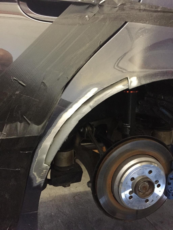

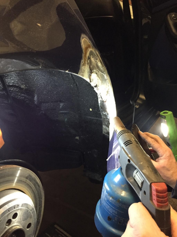

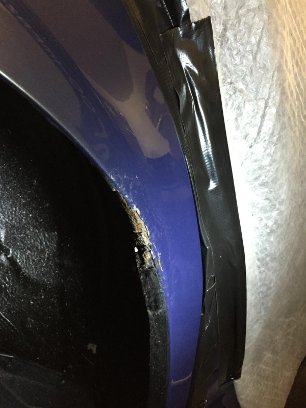

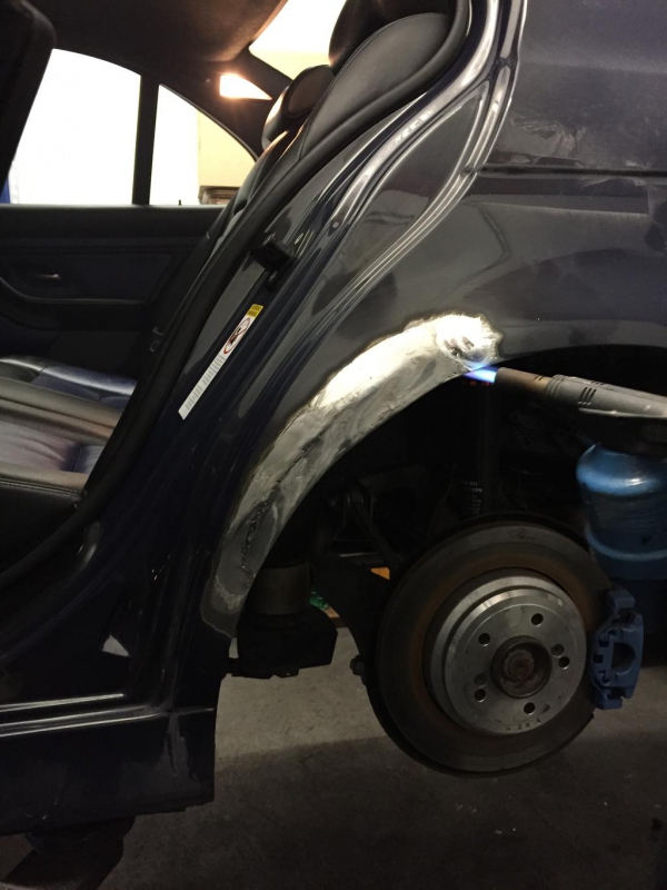

Hier Bilder aus einem anderen Forum.
Tankdeckel
Seitenwand
Radlauf links
