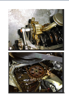

https://e30-talk.com/gallery/album/413-revision-m30/

msw68, Mittwoch, 18.09.2019, 10:44 (vor 2621 Tagen) @ esgey
Bei mir ist der Motor im E32. Da kann man vor dem Motor noch eine Jogamatte ausrollen. ;-)
Danke für die Info und Bilder

Ich habe mir gerade Deine Bilder angesehen. Auf einem der Bilder hast Du letztendlich die Ölwanne abgebaut. Die Ölpumpe war war aber montiert. Hast Du die Ölwanne so nach vorne heraus bekommen, oder täusche ich mich da? Das geht eigentlich nicht, ist doch wie beim M20, oder nicht?

esgey, Mittwoch, 18.09.2019, 20:02 (vor 2621 Tagen) @ msw68
Ich wusste nicht, dass es nicht geht und habe es einfach gemacht.
Steuerkette M30
msw68, Mittwoch, 18.09.2019, 20:17 (vor 2621 Tagen) @ esgey
Nochmal, Du hast Die M30 Ölwanne über der Achse herausgezogen, ohne die Ölpumpe vorher zu demontieren? Ok, klingt ja spannend.
Steuerkette M30
esgey, Donnerstag, 19.09.2019, 06:52 (vor 2620 Tagen) @ msw68
Ich meine ich musste eh den Achsträger ablassen, um den hinteren Teil der Ölwanne heraus zu bekommen, da war die Ölpumpe das kleinere Problem.
Allerdings war das in 2009, so genau weiß ich das heute also nicht mehr.
Auf den Bildern sieht die Mutter des Ölpumpenritzels auf jeden Fall unberührt aus.
