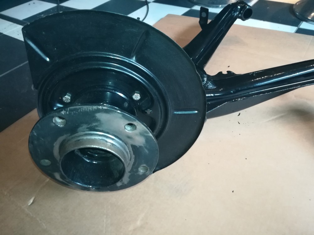

Servus. Vorgestellt habe ich mich ja schon bereits. Nun zum meinem Problem. Ich habe mir bei kleinanzeigen zwei top restaurierte hintere Achsschenkel gekauft.sind pulverbeschichtet usw.. Sollen laut verkäufer auf meinen 325e aus dem jahr 86 passen. Leider musste ich erst nach dem kauf feststellen dass die Radnabe 5 loch hat. Meine hat aber 4loch. Habe hinten Bremsscheiben ohne ABS. Gibt es da eine möglichkeit 4loch radnaben zu verbauen. Für eure hilfe wäre ich sehr dankbar. Grüße kevin.

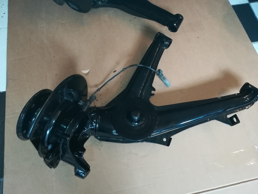

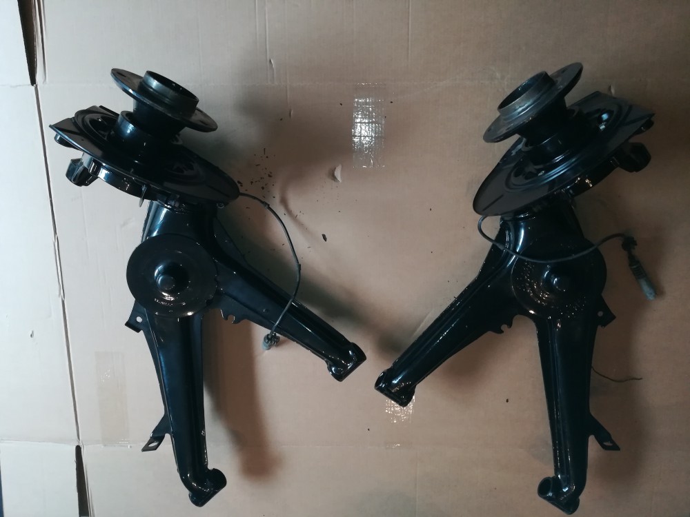

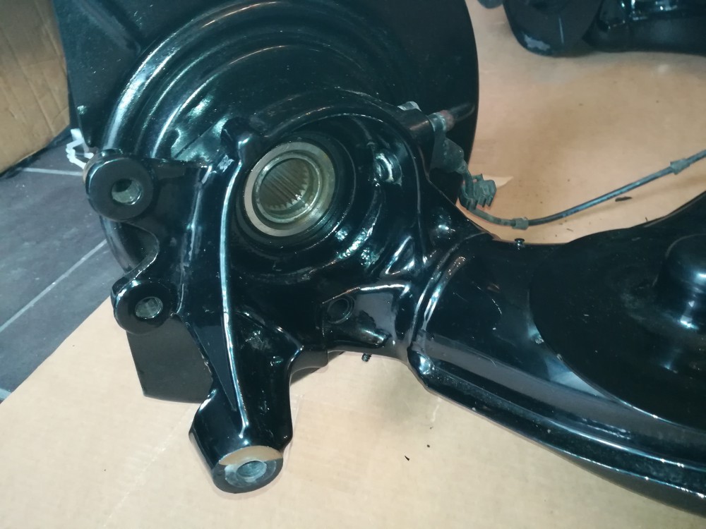

Hat jemand Interesse von euch an den Achsschenkel
[image][image][image]
