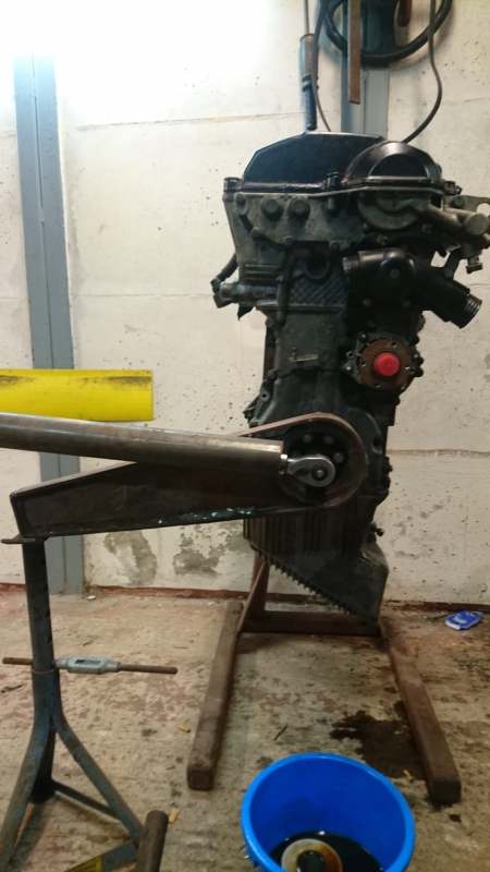

GT600 @, Rostock, Mittwoch, 28.08.2019, 21:12 (vor 2589 Tagen) @ Sebastian///M3
Schnapp dir ne alte Riemenscheibe und Schweiß da nen Arm
dran an. Passt dann auch gleich bei M40/M42/M44 und mit
etwas Nacharbeit an der Zentrierung auch beim M50/M52/M54
usw.
Spezialwerkzeug Kettentausch 318is
Sebastian///M3 @, Donnerstag, 29.08.2019, 06:46 (vor 2589 Tagen) @ GT600
Danke euch, werde jetzt mal bei BMW das Werkzeug für den M44 ordern, wenn das nicht passt, dann wird was gebruzelt :-D
