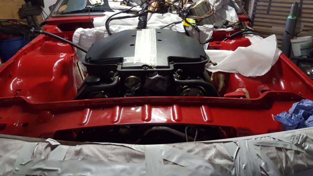

ich verbaue gerade einen S62 (plus Kompressor) in einen alten e24 und bin gerade dabei den Kabelbaum anzupassen.
Kann mir bitte jemand die Teilenummer zum Stecker X6011 (und Pins) nennen?
