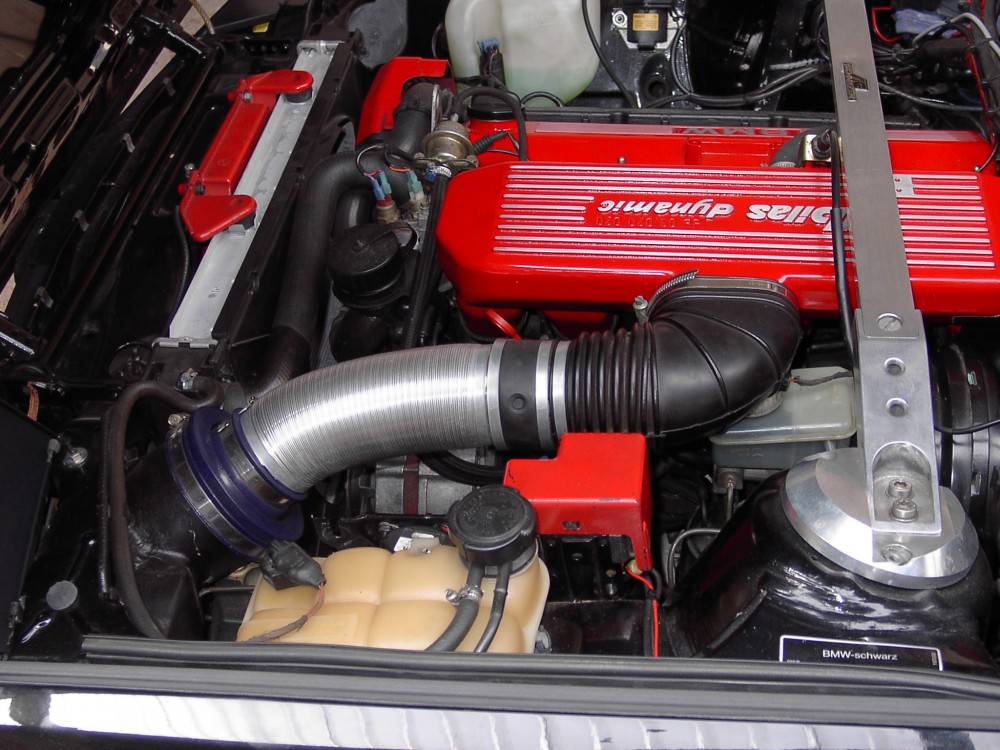

Fahrzeug ist ein BMW E30 325i, mit Umbau auf 2,7L und EDK.
Derzeit ist noch der originale Luftfilterkasten und der Luftmengenmesser verbaut.
Der Umstieg auf Alpha/N und einer Carbon-Airbox steht nun an.
Wie kann, bzw. soll die Luftzufuhr zwischen "Airbox" und der "Scheinwerferabdeckung" erfolgen?
Wie wird ein Luftfilter integriert?

Das war meine selbstgebaute Lösung

Das sieht doch mal nach einer brauchbaren Lösung aus.
M30 Faltbalg?

Ja der Faltenbalg stammt von einem M30
