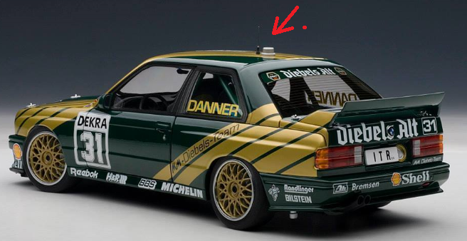

juergen elsner @, Freitag, 16.08.2019, 12:05 (vor 2605 Tagen) @ mwrichter
hätte da noch eine Billig-Lösung (ohne schweißen, verzinnen, lackieren).
Antennenloch in Dachhaut verschließen
msw68, Freitag, 16.08.2019, 18:09 (vor 2605 Tagen) @ juergen elsner
Was soll das sein? Ein Weihnachsbaumständer?
