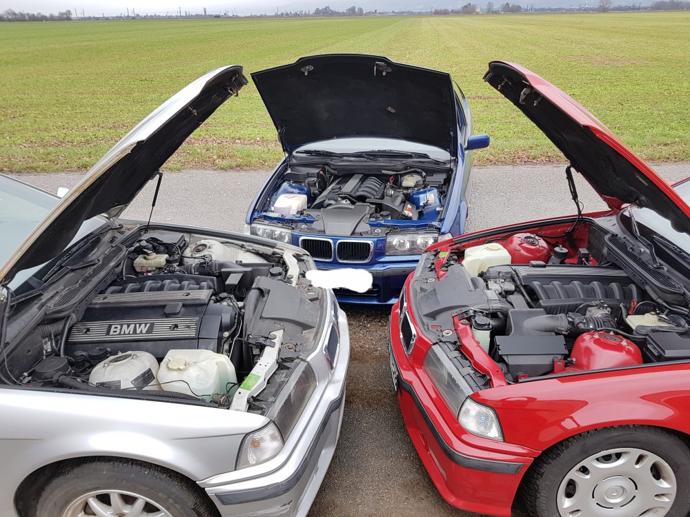

Ich habe 2 e36 (316i Compact + 318i Touring beide m43) auf 328i m52b28 umgebaut.
Beim Touring ist mir diesem Sommer aufgefallen, das der E-Lüfter nicht mehr auf Stufe 1 läuft.
Auch wenn die Klima aktiviert wird, läuft der Lüfter nicht an.
Brücke ich den Thermoschalter läuft Stufe 1 ebenso nicht.
Als Vergleich hab ich die Sache am umgebauten Compact untersucht, mit dem selben Ergebnis.
Somit habe ich den alten m43 Motorkabelbaum an den X20 des Compacts angeschlossen, altes Motorsteuergerät dran und plötzlich läuft der E-Lüfter wie ursprünglich vorgesehen.
Jetzt habe ich gelesen, das E-Lüfter Stufe 1 bei dem m43 über das Motorsteuergerät geschleift wird.
Beim m52 ist dies nicht der Fall.
Da ich mich damit aus Zeitgründen nicht weiter beschäftigen konnte, nun die Frage ob es eine einfache Möglichkeit gibt um den Ursprungszustand wieder herzustellen.
(PIN 4+5 am X20 brücken /Fzg. seitig oder Kabelbaumseitig zb)
Grüße Alex
