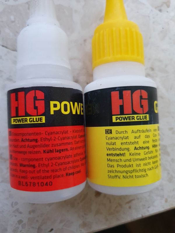

also den Hosch Kleber kann ich empfehlen, hab damit schon mehrere Sachen erfolgreich umgebaut, modifiziert und repariert.
https://www.youtube.com/watch?v=LgGfRea-Q6s
Kunststoff Schweissen,Ausbessern
HarryE30, Mittwoch, 14.08.2019, 10:09 (vor 2607 Tagen) @ s65kirchi
Ist das normale Cyanacrylat Kleber mit einem Füllstoff/Aktivator in Pulverform?
s65kirchi, Mittwoch, 14.08.2019, 20:27 (vor 2606 Tagen) @ HarryE30
Respekt.
Ja
