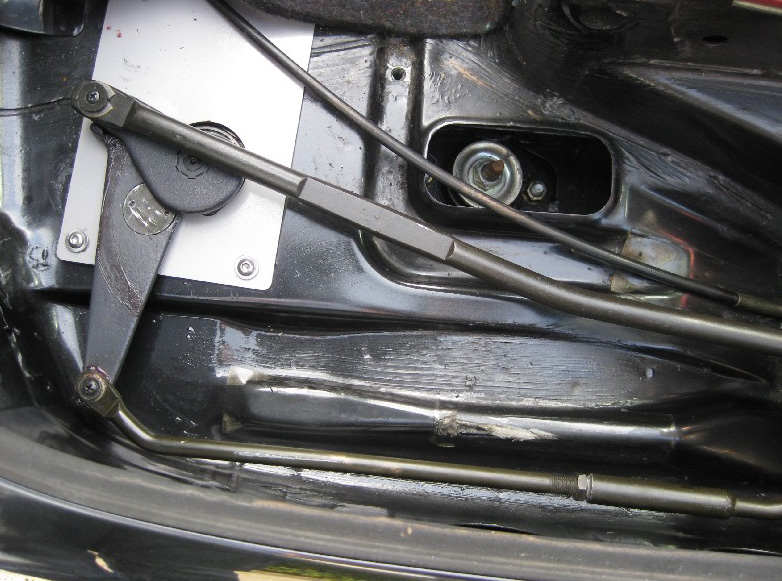

Hallo Gemeinde,
hat jemand ein Winkelmass von der Biegung der Zugstange beim elektrischen Verdeck ?
BMW# 54 34 8 112 787
Mein Verdeck hat mal wieder geklemmt und nun möchte ich die Stange wieder in Position bringen.
Ich bin für jede hilfreiche Info dankbar.
Gruss Ronny

... wie kommst Du auf dieses genaue Maß ? Oder besitzt Du eine Konstruktionszeichnung ?
Rein optisch kommt mir der Winkel ( s.Bild) etwas offener vor, aber das kann ja täuschen.

Oliver202, Freitag, 09.08.2019, 18:40 (vor 2661 Tagen) @ e30ronny
Hallo Ronny,
ich habe gewusst, dass nach meiner Angabe des Winkels mit zwei Stellen nach dem Komma eine Rückfrage kommt
Nun zu Deiner Frage:
Ich habe eine originale Stange (unbenutzt) fotografiert, das Foto eigescannt und mittes eines CAD-Programms ein rechtwinkliges Dreieck darübergelegt. Der Rest ist analytische Geometrie (sin A = Gegenkathete / Hypothenuse). Wahrscheinlich konnte der Hersteller dieses Maß so genau gar nicht fertigen. 5 Grad wären wahrscheinlich auch OK.
Du kannst das selbst mit Hilfe eines Geodreiecks auf deinem Foto nachmessen. Verlänge mit dem Bleistift den Bereich der Stange vor dem Knick nach links und lege das Geodreieck drüber.
Oliver

Oliver202, Montag, 12.08.2019, 08:49 (vor 2658 Tagen) @ e30ronny
Hallo Ronny,
dank Deiner Nachfrage hab ich nochmal einen Blick auf mein Foto geworfen und feststellen müssen, dass sich in die Kombination Foto/CAD ein Fehler eingeschlichen hatte. Ich habe das von Hand mit dem Winkelmesser vermessen und komme nun auf 10 Grad. Wenn ich Dein Foto vermesse, ergeben sich ca 13 Grad, Du hast also offenbar eine etwas verbogene Schubstange.
Sorry für die Verwirrung.
Oliver

, München, Mittwoch, 21.08.2019, 23:28 (vor 2649 Tagen) @ Oliver202
Beide Maße können funktionieren, wenn die Länge der Schubstange mit Hilfe der Gewindeverstellung an der großen Öse wieder ausgeglichen wird. Die Stangen dürfen sich nur nicht behindern.
Alle Scharniere sollten leichtgängig sein. Sobald es irgendwo klemmt und der Motor weiterdreht, verbiegt sich die Stange wieder oder schlimmstenfalls reißt die Umlenkung am Motor aus, der Gau, der sehr teuer oder nur recht umständlich repariert werden kann.
