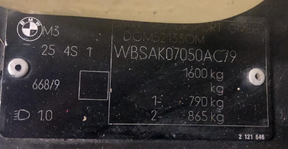

Wenn ich AC79xxx angebe, fängt die Serienummer in der ETK bei BMW mit WBA an und nicht mit WBS.
Kann mir jemand was dazu sagen ?
Der Teilevertrieb in Hamburg vor Ort reagiert ziemlich genervt und war sehr nicht sehr hilfreich, obwohl man da mit 6 Auto`s als Kunde ist. somit kam ich nicht weiter.
Hier ein Bild vom Tpyenschild
Gruß und Danke Matthias

ks90, Montag, 05.08.2019, 14:45 (vor 2615 Tagen) @ mwrichter
Hallo Matthias,
das kann ich fast nicht glauben.
Du hast doch dort den perfekten Ansprechpartner. Der Frank Förster ist da sehr kompetent und hilft dir brennend weiter.
Gerade weil er auch privat M3 E30 fährt, auch was sämtliche Daten angeht bist du dort richtig.
Geht es um den Sport Evo vom Jan?
Hier das sind die Sport Evo Nummern AC79000-AC79599

mwrichter @, Hamburg, Montag, 05.08.2019, 16:07 (vor 2615 Tagen) @ ks90
Halló, das ist wohl richtig, ich habe Herr Förster einmal beim E30 M3 Treffen in Hamburg kennen gelernt.
Ich wollte eigentlich nur eine BMW VIN Abgleich haben da ist mir aufgefallen das die Nummer an Fahrzeug mit WBS anfängt und in der VIn mit WBA. Somit hatte ich erst bedenken wegen dem Fahrzeug.
