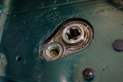

ok, ich glaube ich habe die Stelle gefunden wo er eigentlich sein müsste ;-)
Rechts befindet sich ein schwarzer Kasten mit vielen Kabeln, könnte irgendein Steuergerät sein. Daneben ist eine Öffnung nach oben, ich vermute dass er dort mal montiert war.
Gibt es eine andere Möglichkeit die Elektronik wieder so zu inilisieren, dass der Schalter zumindest für die Verdeckklappe wieder funzt?
elektrisches Verdeck - nur 1 Motor vorhanden?
msw68, Sonntag, 04.08.2019, 16:49 (vor 2614 Tagen) @ DerRoteE30
Ja genau. Die Öffnung ist etwas oval, so etwa 5-6 cm lang.

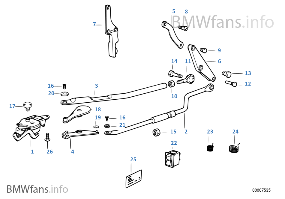

msw68, Sonntag, 04.08.2019, 17:07 (vor 2614 Tagen) @ msw68
Du wirst sicher auch das Gestänge/Umlenkhebel benötigen. Also die Verbindung zwischen Motor und Verdeck. D.h. alles auf dem Bild.

DerRoteE30, Sonntag, 04.08.2019, 17:11 (vor 2614 Tagen) @ msw68
Ja wahrscheinlich, nur ob den Aufwand betreiben möchte weiß ich noch nicht.
Ich schaue mal in den Verdeckkasten, was alles (noch) vorhanden ist.
Bin gerade am Überlegen den vorhandenen Motor zu überbrücken, damit die Verdeckklappe wieder verriegelt ist.
Was mich wundert, über den letzten Winter hatte ich auch die Batterie abgeklemmt, allerdings mit geschlossenem Verdeck. Im Frühjahr hatte der Verdeckschalter noch funktioniert, nur jetzt nach meinem Spannungsausfall nicht mehr. Könnte aber daran liegen, dass das Verdeck geöffnet war.
Vielen Dank für deine Hilfe und die Teilezeichnung.
