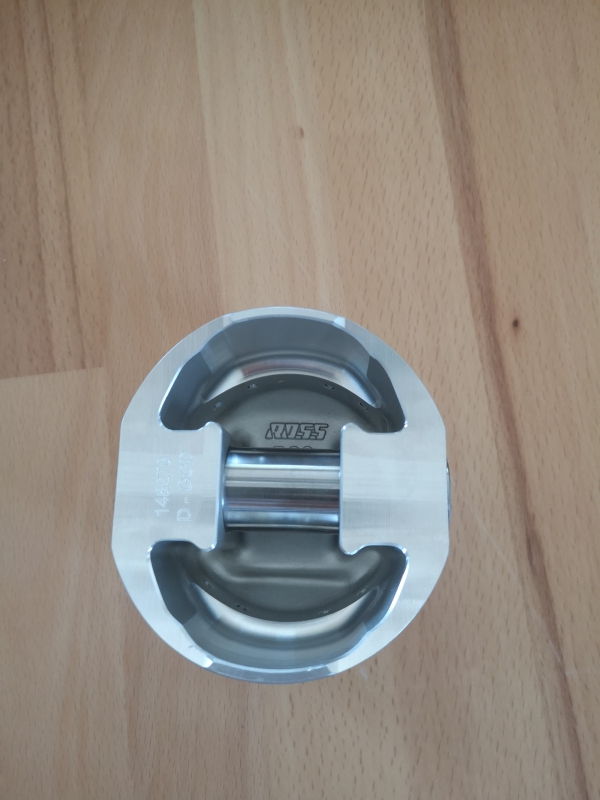

Ich hatte vor ein paar Monaten gefragt ob jemand Erfahrungen mit IE Motorsport Kolben hat. Ich hatte sie dann letztendlich bestellt und nun liegen sie seit ein paar Wochen hier. Die Kolben haben ein Gewicht zwischen 364,5 und 365,1 Gramm. Es sollte also kein Problem sein den kompletten Kurbeltrieb zu wuchten.
Nun zur Frage. Ich habe nun das Techsheet hier liegen und dort ist das empfohlene Kolbenspiel mit 0,004 Inches angegeben, was ungefähr 0,1 mm entspricht. Ist das normal bei Schmiedekolben? Ich glaube ich hatte mal was von 0,04 mm Kolbenspiel bei original Kolben gelesen. Klar dehnen sich die Schmiedekolben mehr aus, aber gleich so viel? Nicht das der Motor im kalten Zustand läuft wie ein Sack Nüsse.
Würde mich sehr über ein paar Meinungen freuen. Und hoffe, dass der Motor dann endlich zum Motorenbauer kann.

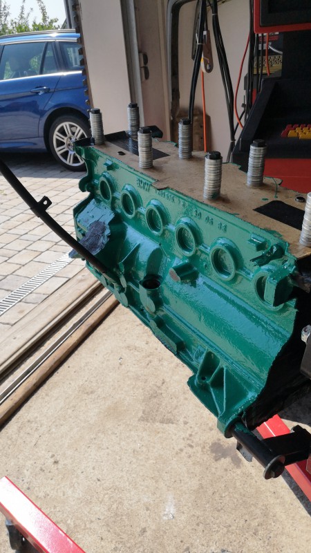

Ich packe noch ein paar Bilder von meinem neu gestrichenen Block :-D und den Kolben rein.

dirk_335i @, Seeheim-Jugenheim, Sonntag, 04.08.2019, 14:51 (vor 2666 Tagen) @ Gabe97
So ein Grün von einem Traktorhersteller habe ich auch verwendet, kam dem Hartge grün am nächsten.
Die Froststopfen würde ich noch neu machen, bei dem Mustang der gerade am Wickel ist, sahen diese auch noch top aus, wollte aber Messing statt silber farbene. Beim Rausmachen waren zwei nur noch papierdünn. Das hat man von außen nicht gesehen, die Beschichtung Zink war noch top.
Frage Motorrevision M20B25
Gabe97 @, Sonntag, 04.08.2019, 14:59 (vor 2666 Tagen) @ dirk_335i
Die Kosten ja nicht die Welt. Werde das auf jeden Fall machen. Danke für den Tipp. Das grün müsste eine VW Farbe sein (darf man ja eigentlich keinem sagen xD), die hatten wir noch im Keller. Der Ventildeckel bekommt auch die Farbe, allerdings lackiere ich den dann sonst sieht das einfach nicht gut aus.
Bin auf jeden Fall auf den Blick vom TÜV-Prüfer gespannt.

Das sind sie ja, die Kolben.
Die sehen ja recht gut aus.
Läßt Du die kleinen Gewichtsunterschiede korrigieren, oder ist das nicht nötig?

msw68, Sonntag, 04.08.2019, 17:01 (vor 2666 Tagen) @ Gabe97
Wie sind denn die Kolbenmulden? Die werden ja, je nach gewünschter Verdichtung, nachträglich eingefräst. Sind die alle augenscheinlich gleich?
Gabe97 @, Sonntag, 04.08.2019, 19:25 (vor 2666 Tagen) @ msw68
Ja die sind alle augenscheinlich gleich. Ich glaube man kann die auf Sonderwunsch auch tiefer fräsen lassen. Die sollen allerdings gut sein bis 284 Grad was mir auf jeden Fall reichen würde. Müsste man dann aber auch verifizieren ob das stimmt.
msw68, Sonntag, 04.08.2019, 19:42 (vor 2666 Tagen) @ Gabe97
Für welche Kompression sind die Kolben ausgelegt?
Gabe97 @, Montag, 05.08.2019, 08:18 (vor 2666 Tagen) @ msw68
Das weiß ich nicht. Müsste man messen wenn er fertig ist. Messuhr ist auf jeden Fall da.
msw68, Montag, 05.08.2019, 11:40 (vor 2666 Tagen) @ Gabe97
Auf der IE Seite kann man doch die gewünschte Kompression bei der Bestellung angeben. Hast Du das nicht gemacht?
Gabe97 @, Montag, 05.08.2019, 11:54 (vor 2666 Tagen) @ msw68
ah du meinst die Verdichtung. Die ist wie die Standart Katloskolben 9,7:1. Soweit ich weiß hat Alpina die Verdichtung auch nicht sonderlich viel höher gemacht. Es hätte noch Wiseco Kolben mit 11,5:1 oder so gegeben. Da hätte man dann sicher mindestens SuperPlus fahren müssen und das wollte ich nicht.
msw68, Montag, 05.08.2019, 13:42 (vor 2666 Tagen) @ Gabe97
9,7 reicht ja auch. Danke für die Info.

Und lieber Ölverbrauch als nen Klemmer.
Zu der Frostsstopfen Problematik. Mein Vater hat mit einem Endoskop nachgeschaut die sehen von innen aus wie neu.
