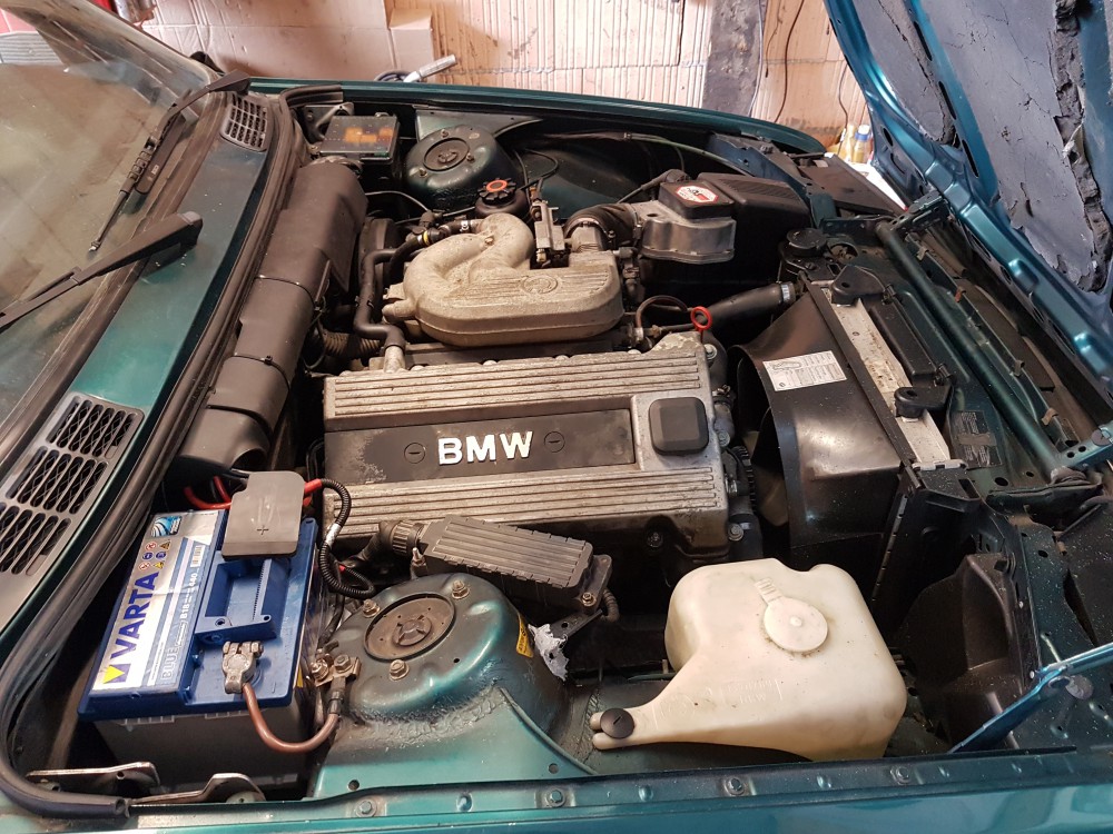

sascha3011, Freitag, 02.08.2019, 16:33 (vor 2677 Tagen) @ Sebastian
Gibt's denn eigentlich noch...
Sebastian, Simbach, Samstag, 03.08.2019, 23:00 (vor 2676 Tagen) @ sascha3011
Super geworden :)
hast du eine DME mit rotem oder silbernen Label?
C101 auf x20 Adapter selbst verdrahtet ohne Pin 7 (EWS)?
sascha3011, Sonntag, 04.08.2019, 10:29 (vor 2675 Tagen) @ Sebastian
Ist noch ein alter ohne ews ... bei der Elektrik kannst du dich an die m50 m52 verdrahtung halten
