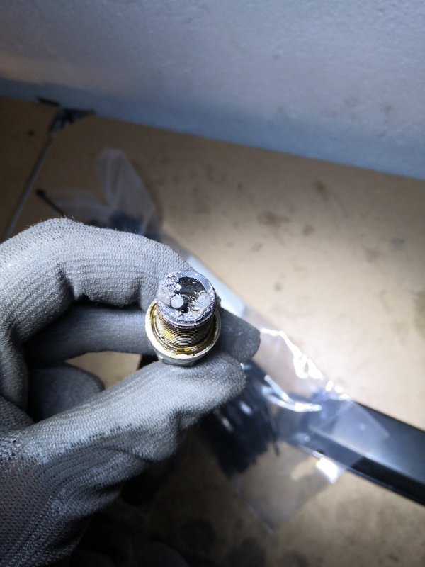

Sebastian, Simbach, Montag, 29.07.2019, 21:36 (vor 2619 Tagen) @ Sebastian
Ventil hat sich zerlegt, hab mich schon gewundert warum alle Zündkerzen raus gingen ausser die erste...
Mit gewalt dann doch noch befreit, wurde übrigens auch feucht ;)
