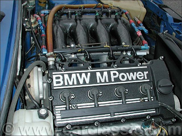

juergen elsner @, Donnerstag, 25.07.2019, 19:56 (vor 2631 Tagen) @ Thomas320c
jetzt bin ich aber etwas verwundert.
Ich dachte immer, hier wäre die E30- Fraktion mit Kenntnissen unterwegs.
Mach aber nix. Auch 4-Zylinder-Motoren gibt es mit Leistung.
Ich denke, so was hat schon anständig Leistung.

brosem3, Freitag, 26.07.2019, 00:49 (vor 2631 Tagen) @ juergen elsner
wie weit soll er da mit 5K Kommen !! was ich da sehe sind locker mit Anschaffung des Motors 20K und dann so ein 4 Zylinder Eisenschwein :-P

Thomas320c @, Tyrlaching, Freitag, 26.07.2019, 08:27 (vor 2630 Tagen) @ brosem3
Danke für den Kommentar.
Das wollte ich auch gerade schreiben?
Für 5K bekommt man vllt einen Block?
