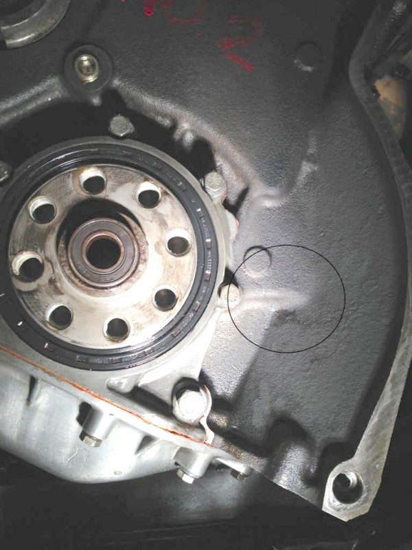

Hi, hinten am Block ist noch die Verschlussschraube für die Öldruck Bohrung der Lagerstellen, wenn die leckt hat man das selbe Öl Problem.
Gruß.

Bild hab ich keines da, haben auch die M10 Blöcke. Früher war es eine Schraube mit 17er oder 19er Schlüsselweite und Kupferring, bei den neueren ist es eine Imbus mit Dichtmittel ein eingeklebt. Durch die Schrägstellung des Blockes genau oberhalb der Kurbelwelle. Hab die mal über den ausgebauten Anlasser mit einem gekröpften Ringschlüssel angezogen.:-D Dann war er trocken.

Hab eins gefunden...
Die Imbusschraube oben links?

Die Inbusschraube haben wir natürlich auch eingeklebt, da sieht man auch nix von Öl.

Wir haben also den Ölabscheider kontrolliert - der war komplett frei. Die Inbussschraube , welche den Ölkanal verschließt, war fest und trocken . Der Simmerring der KW - trocken und ohne Beschädigungen. Prophylaktisch haben wir die Ölwannendichtungen gewechselt.
