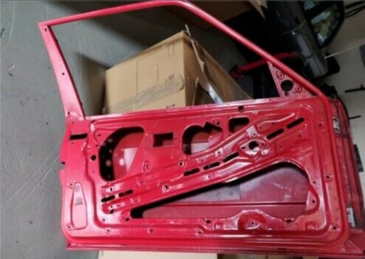

Kann es sein, das der Sportevo in den Spiegeldreiecken Löcher für eine Innenraumbelüftung vorgesehen hat ?

Hatte leider noch nie die Möglichkeit eine Sportevo Türe zu zerlegen, aber das wäre ja krass :-) hat jemand einen Sportevo und schraubt mal seinen Spiegel ab :-)

Kann es sein, dass es im Motorsport-Katalog andere Türen gab? Sprich, dass die DTM M3 1992, die mit den Tropfenspiegeln gefahren sind, andere evtl sogar leichtere Türen hatten?

In den GrA Homologationsblättern ist davon nichts erwähnt.
Auf allen Bildern dort ist der M3 auch ohne Aussenspiegel abgebildet, möglicherweise ist der Aussenspiegel gar nicht in der Homologation?
Gewichtersparniss ab Werk wäre natürlich möglich...
edit: gerade anderswo in einem Sportevo Restaurationsthread nachgeschaut, der hat auch die Löcher...

[image][image]
Ja der Sport Evo hat andere Türen.
