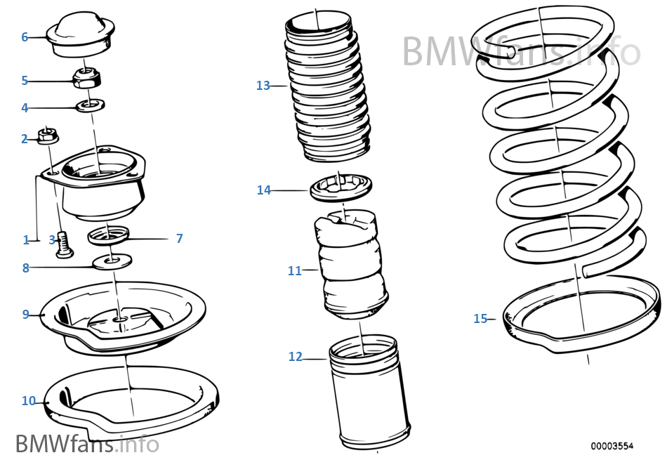

Moin, war heute beim Tüv und da waren bei den Stoßdämpfern 2 Gummis drum. Dazu lag noch eine lose im Stoßdämpfer. Wieviele Gummis gehören denn da hin ?
Stoßdämpfer E30 Gummis
msw68, Freitag, 05.07.2019, 18:31 (vor 2641 Tagen) @ 30Carsten
Guck mal auf das Bild. Du meinst bestimmt Nr 11 und Nr 12. Die beiden Teile stecken auf dem Stoßdämpfer und müssen heile sein beim TÜV.
30Carsten @, Freitag, 05.07.2019, 19:24 (vor 2641 Tagen) @ msw68
Besten Dank, ich glaube die Nummer 14 lagen bei mir in der Schale, sind die wichtig ?
BMWMartin @, Russland, Freitag, 05.07.2019, 20:32 (vor 2641 Tagen) @ 30Carsten
Nr. 14 ist ein Kunststoffring der dem Federbalg am Ende stabilität verleiht.
Abdeckung und Zusatzdämpfer müssen i.O. sein. 11 und 12 also.
