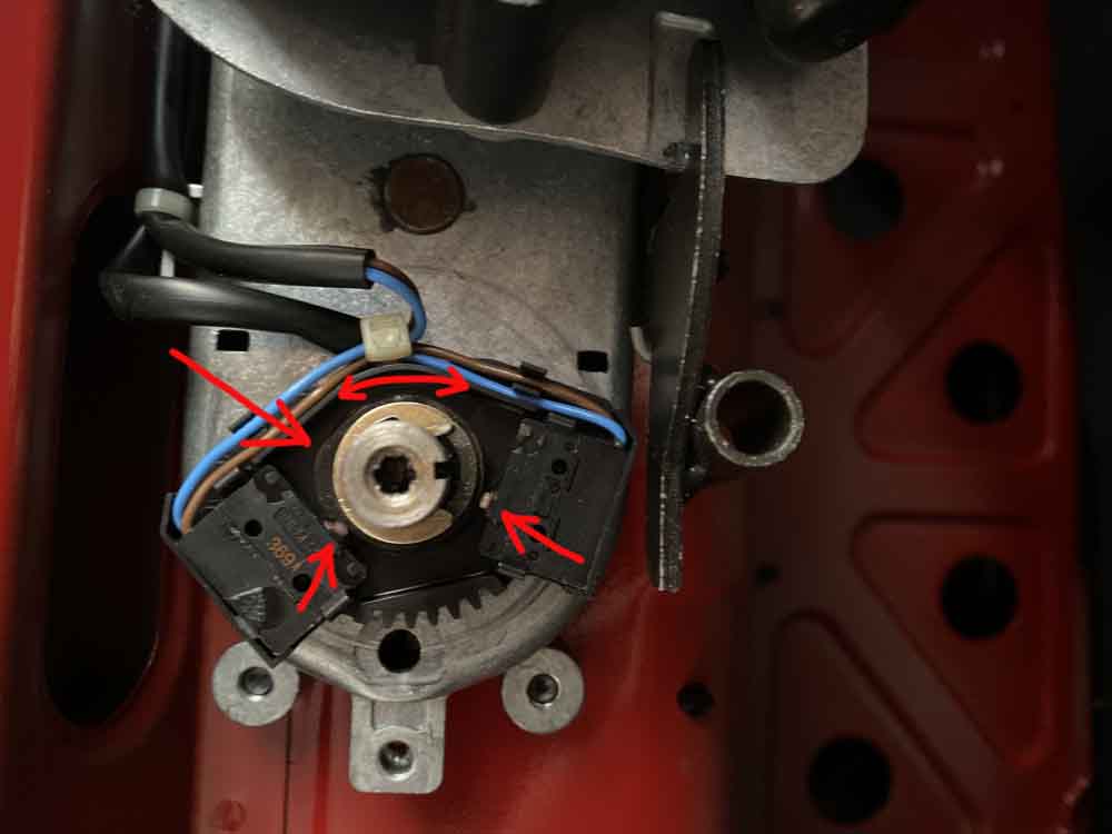

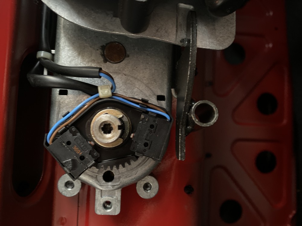

Melo, Samstag, 25.04.2020, 18:34 (vor 2401 Tagen) @ msw68
Welche Stellung müssen die haben? S1/s2[image]
Schablone fur die Mikroschalter - EM-Verdeck
msw68, Samstag, 25.04.2020, 19:05 (vor 2401 Tagen) @ Melo
Das kannst Du nur im eingebauten Zustand einstellen.
Melo, Samstag, 25.04.2020, 19:12 (vor 2401 Tagen) @ msw68
Okay aber ich hätte noch ne frage[image]
S3 berüht irgendwie garnichts ( also er kann nicht gedrückt werden bzw. aktiviert werden ) Ist das normal?

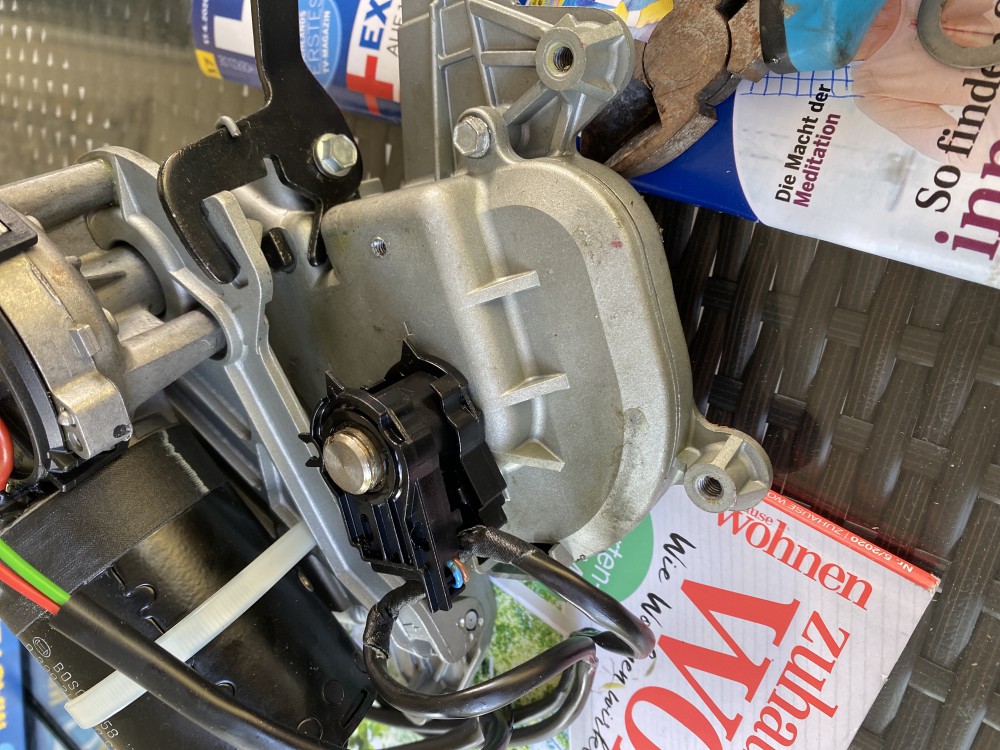

msw68, Sonntag, 26.04.2020, 11:10 (vor 2400 Tagen) @ Melo
Damit das Verdeck sich bewegt, muss es an der Windschutzscheibe entriegelt und hochgedrückt werden. Dort sitzt noch ein Microschalter "S5", der dem Steuergerät sagt, ob vorne geöffnet ist. Ist es zu, kommt kein Strom und es passiert nichts.
Auf der Motorwelle sitzt ein Nocken, der sich mitdreht und dann die Microschalter betätigt. Siehe Bild
Übrigens: Das Verdeck ist ein durchaus komplexes Bauteil. Wenn Du das nicht 100% durchblickst, solltest Du damit in die BMW Werkstatt fahren. Auch wenn´s teuer ist. Sonst machst Du nur noch mehr kaputt. Einen M20 zerlegen und wieder zusammenbauen ist einfacher. ;-)

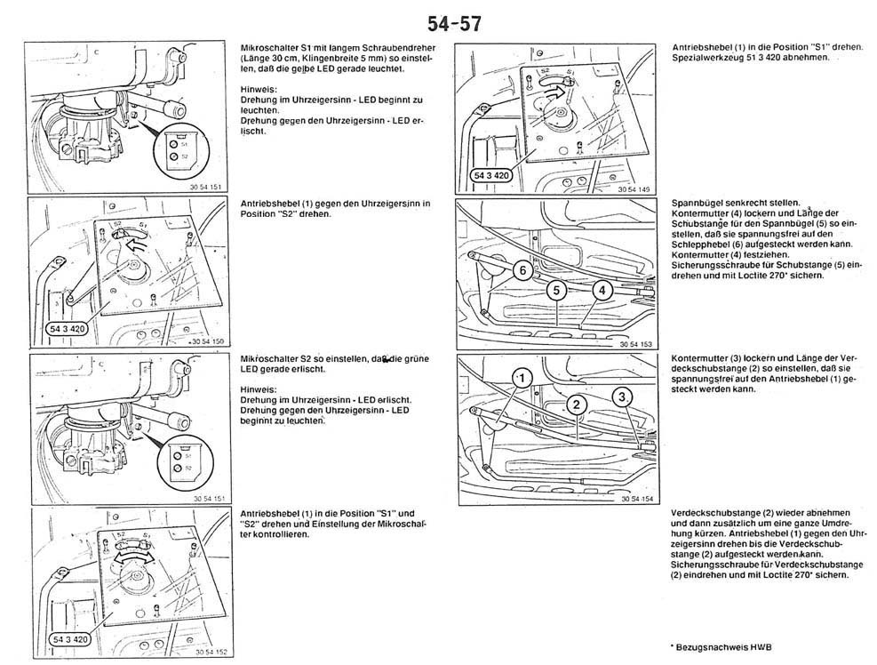

juergen elsner @, Freitag, 24.04.2020, 08:20 (vor 2402 Tagen) @ DenE30
anbei ein Schema.
