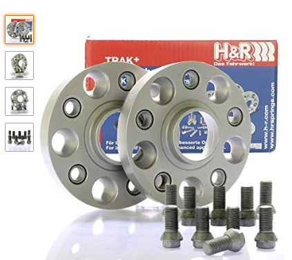

s65kirchi, Mittwoch, 03.07.2019, 10:48 (vor 2643 Tagen) @ Andy_S14
Wär interessant um welche Platten es sich generell handelt.
Das beste System ist für mich das:
Ab 20mm möglich
Die Platten direkt angeschraubt, und darauf dann das Rad mit den originalen Schrauben.
Die Zentrierung muss natürlich beidseitig gegeben sein.
ZB mit 5mm Scheiben ist so keine vernünftige Zentrierung möglich, weswegen ich auf 10mm gegangen bin, da halt dann mit längeren Schrauben.

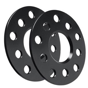

Andy_S14, Donnerstag, 04.07.2019, 16:34 (vor 2641 Tagen) @ s65kirchi
Handeln tut es sich um diese hier:
Leider ohne Zentrierung aber anders hätt ich die 8J Felge im Radhaus nicht untergebracht, da der Tüv in Österreich etwas streng ist.
Mfg
Zentrierung der Felge
s65kirchi, Donnerstag, 04.07.2019, 17:55 (vor 2641 Tagen) @ Andy_S14
Genau solche hab ich wieder raus geschmissen, weil mit denen keine Zentrierung möglich ist.
Bei mir ging noch 5mm mehr, also 10mm pro Seite, die gibts dann bei H+R mit Zentrierung. Und das schlagen und vibrieren ist weg.
Hab alles probiert, Räder 5x hin und her, und so gut wie möglich die Schrauben mit der Hand ran gedreht, dabei das Rad gedreht, uvm,
aber hat alles nix gebracht, solche Distanzscheiben sind SCHROTT!!!
Andy_S14, Donnerstag, 04.07.2019, 20:25 (vor 2641 Tagen) @ s65kirchi
Klar ist das Blöd, aber 10mm läuft nicht wegen der radfreigängigkeit und bei 0mm kommt die Bremse an die Felge ran + das Rad schleift bei vollem Einschlag innen, ich seh schon hier wirds schwierig ne ordentliche Lösung zu finden.
