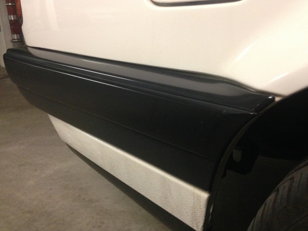

Schraubenlinksrumfestzieher @, Waiblingen, Samstag, 29.06.2019, 01:20 (vor 2620 Tagen) @ 325ic-h26
Vielen Dank schonmal für die vielen Antworten.
Mein Cabrio ist alpinweiß, also hell.
Ich war auch schon bei der Werkstatt meines Vertrauens und hab einen Termin zur Reparatur gemacht. Ein Gutachter kommt dann auch noch dazu. Anscheinend hatte die Stoßstange beim reindrücken Berührung mit der Seitenwand. Mal schauen was der dazu sagt. Werde euch aber auf dem laufenden halten.
Der stoßfänger ist definitiv seidenmatt, Danke, so hatte ich den noch gar nicht wahrgenommen :-D . Zum lackieren sieht die Werkstatt kein Problem.
Ich kann mir aber echt nicht vorstellen das es verschiedene graue stoßfänger gab... natürlich lass ich mich gern belehren. Aber zum diskutieren ist ja wohl ein Forum da.
Habe soeben noch ein Bild gemacht.

325ic-h26, Samstag, 29.06.2019, 11:33 (vor 2619 Tagen) @ Schraubenlinksrumfestzieher
Habe die Stoßleisten an den Seiten verdrängt. Deshalb macht es auch Sinn bei einem weisen Fahrzeug die Stoßfänger dunkel zu lackieren. Passt als Kontrastfarbe zu den Leisten.
Hab bisher auch noch keinen nfl e30 mit hellgrauen Stoßfängern gesehen, aber hat es wohl so gegeben.

Schraubenlinksrumfestzieher @, Waiblingen, Montag, 29.07.2019, 13:51 (vor 2589 Tagen) @ Schraubenlinksrumfestzieher
Wie die Sache bis dato ausgegangen ist…
Der kleine „Anstubser“ waren am Ende laut Gutachten ca. 1900€ schaden.
Gemacht wurde:
2 Stoßleisten erneuert
1 Pralldämpfer erneuert
Stoßstangenverkleidung lackiert
Abschlussblech instandgesetzt und lackiert
Bezüglich der Lackierung hatte der Lackierbetrieb eine Kontrastfarbe zu meinem Alpinweiß 2 im System abgespeichert. Diese war aber leider zu Hell und wurde dann nochmal nach meinem Hinweis der 3 Nuancen lackiert. Diese passt jetzt soweit. Was mir jedoch aufgefallen ist, dass die Passgenauigkeit der neuen Stoßleisten gerade im Eckbereich zu wünschen lässt. Dieses ist aber vom Teil gegeben und da kann man leider nichts machen. Ich werde nichtsdestotrotz die Schoße zerlegen und nochmal selbst schauen ob alle Nasen richtig drin sind. Werde wahrscheinlich dann noch Bilder machen und hier reinsetzen.
