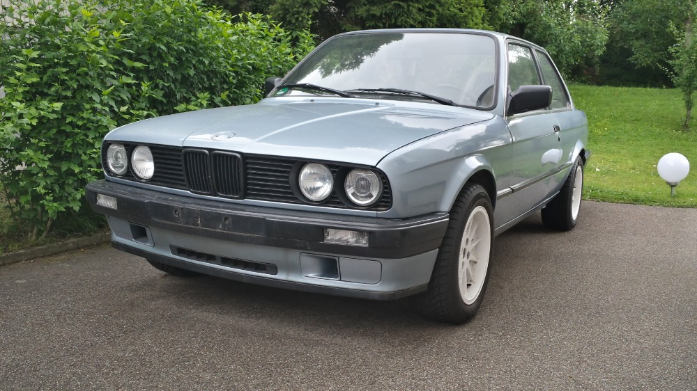

Ich heiße Dennis, bin 84er Baujahr und habe seit letztem Jahr einen 318i E30 NFL Coupé. Ich komme aus dem Raum Neuburg an der Donau. Fahre noch einen F87 und eine Kawasaki ZXR 750 J.
